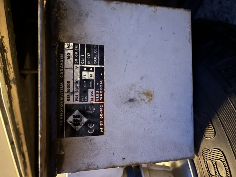

J'ai acquis récemment une Esterel C39, et je suis actuellement en train de refaire l'électricité.
Ma caravane possède un transformateur 12V intégré, relié à l'entrée 220V extérieure.
Le transfo ne sort plus de 12V (uniquement environ 300mv), et j'aimerai essayer de le réparer. J'ai voulu l'ouvrir tout à l'heure, mais le boitier métallique à l'air fermé par des rivets.
Quelqu'un a-t-il déjà essayé de l'ouvrir, si oui quand est-il ensuite pour le refermer ?
Ai-je une chance d'y trouver un simple fusible à remplacer, ou à défaut de pouvoir le réparer ?
Merci de votre aide et bonne journée

Les rivets avec une perceuse après soit d'autre rivets soit des vis type boîtier de pc, si c'était un fusible tu n'aurais sans doute pas 300mv...sinon une alimentation de pc pour remplacer...

Ok merci, je vais forcer le boitier demain alors, on verra bien si y'a moyen de réparer ça une fois ouvert alors.
J'aurai bien aimé garder le transfo à l'extérieur, et donc en boitier étanche du coup une alimentation de PC ne fera pas l'affaire puisqu'elle ne pourra pas ventiler.
J'ai essayé d'en chercher un de remplacement, on verra si j'ai des retours des annonceurs sur leboncoin.
Preneur de tout autre conseil !

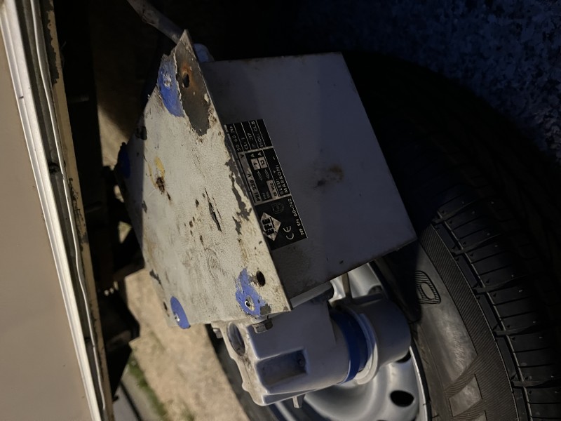

Bon, j'ai foré les rivets et ouvert le boitier mais tout est coulé à l'intérieur dans une sorte de joint très dur, impossible d'accéder au transfo.
En revanche, j'ai pu prendre la tension en entrée du redresseur, où j'ai environ 14V~, du coup il semblerait que ça soit uniquement le redresseur ! Plus qu'à mettre la main sur un autre !

J'ai appelé les boutiques d'électricité autour de chez moi ainsi qu'un concessionnaire de caravane, mais aucun n'a de pont redresseur en stock.
Je vais essayer de voir si je peux mettre la main sur un vieux chargeur de voiture HS ou équivalent histoire de le dépouiller de son pont !

ce n'est qu'un exemple...
https://www.amazon.fr/BOJACK-KBPC3510-r ... 104&sr=8-6
par contre sur mon ancienne sterckeman j'avais pu constater que la carrosserie metallique du transfo servait de radiateur (dissipateur)
les diodes etaient fixées dessus...

Pont de diode remplacé par un commandé sur Amazon, tout fonctionne !
Merci des conseils !

attention quand même des problemes de dissipation de chaleur
Christian
Re: Réparation transformateur 12V Esterel C39
il y a très longtemps,
j' en ai utilisé un mais je l' ai fixé sur une plaque alu d' un centimètre d' épaisseur, car ça chauffe

J'ai remplacé le pont par un modèle équivalent que j'ai fixé là où il était avant, à savoir directement sur le boitier alu qui du coup fait office de dissipateur, ça devrait faire l'affaire
