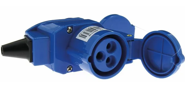

C'est tout bête : je veux acheter une "fiche voleuse" du type de la photo en dessous pour pouvoir brancher une rallonge 230V standard à l'extérieur de ma caravane pour avoir une arrivée 230V.
Pouvez-vous me confirmer que c'est bien le bon format pour se brancher sur la caravane (et non sur la prise du camping)? J'ai branché mon câble des centaines de fois mais je ne me souviens plus si c'est du mâle ou du femelle sur la caravane (et je ne l'ai pas à proximité de chez moi).

Tout a fait c'est cette P17 Femelle pour brancher sur la caravane ,
c'est que j'ai mis aussi sur mon enrouleur :wink:
Coté borne de camping c'est une P17 Mâle ! :lol:

Attention, l’ objet branché sur cette prise ne passe pas par le disjoncteur de la roulotte
Bon dimanche
Re: Prise 230 "voleuse" : besoin de votre confirmation
Message par Papy80 » 23 juin 2024 16:29
:roll: C'est bien entendu que le branchement supplémentaire sur la prise voleuse
sera tributaire du disjoncteur millimétrique de la borne du camping ,pas de celui de la caravane .
Il faut donc simplement faire attention a ce que les consommateurs électrique de la caravane
plus ce que l'on va brancher sur cette prise voleuse ne fasse pas disjoncter la borne du camping
