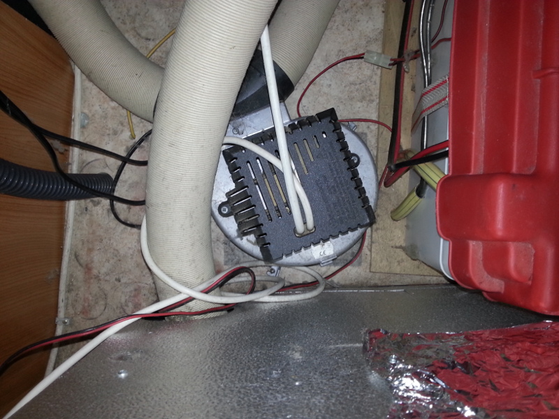

comme vous pouvez le voir sur la photo ci-joint, le système Trumavent est raccordé sur le plancher de la caravane.
Bien sûr, le chauffage n'est pas réparti dans la caravane comme je voudrais.
Est ce que je peux simplement le dévisser et le revisser à l'arrière du radiateur, là où il y a un trou ( fermé sur la phot avec du papier alu)

Regarde les gaines, normalement ça passe reste à l'intérieur de l'habitation de la caravane.

vu ce que tu expliques, le chauffage ne doit pas être efficace
installe le trumavent derrière le chauffage, d' ailleurs tu dois trouvé sur la niche les trous de fixation

La photo de l'installation est jointe
- Trumavent.jpg (212.04 Kio) Consulté 8774 fois

il se pourrait que tu trouves un trou dans le plancher
peut-être installer de cette façon pour aspirer de l' air frais !!!

Là c'est sur que ce n'est que pour de l'air extérieur
Pour le chauffage on devine sur la plaque alu le positionnement de ce truma du moins où il devrait être

il y a effectivement une grille dans le plancher à l'extérieur. Mais selon otre expérience cela est-il utile? Est ce que je peux simplement le dévisser du plancher et le visser sur l'arrière du chauffage ?

je t' ai déjà donné la réponse le 20 à 23 h 11
le trumavent c' est pour l' air pulsé mais " chaud "
pour ventiler de l' air frais avec le trumavent , il existe un accessoire c' est " l' air mixe "
c' est lui qui aspire l' air frais sous la roulotte et se branche sur le trumavent
de cette façon, tu fais du " frais " ou du chaud

OK je vais débrancher l'installation existante et l'accrocher à l'arrière du radiateur alors - Merci des tuyaux

Non pas du radiateur mais de la plaque arriere sur le chauffage S3002

Oui en effet c'est ce que je voulais dire, mais merci d'attirer mon attentionGérard a écrit :?????
