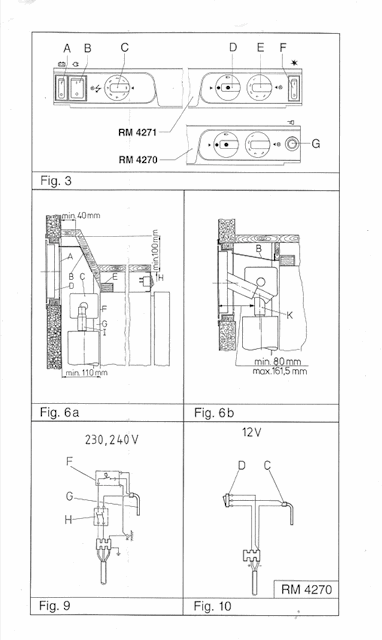

J'ai également un problème avec mon frigo congelo electrolux
donc je me demande si le 12v du frigo congelo doit être enclenché en mettant le bouton du frigo sur 12V ou il faut juste que le 12V arrive a la cars sans que cela soit nécessaire d'appuyer le bouton 12V du frigo?

Re: Au Gaz mon Electrolux ne démarre pas
Message par Menhir22 » 17 nov. 2014 17:15
la position 12 V c' est pour la route .
au gaz, les grands frigos ont une électrovanne pour activer le gaz avec du 12 v bien sûr
donc tu met sur position gaz et c' est tout, le frigo doit démarrer
tu as une photo du bandeau de ton frigo !!!
LP

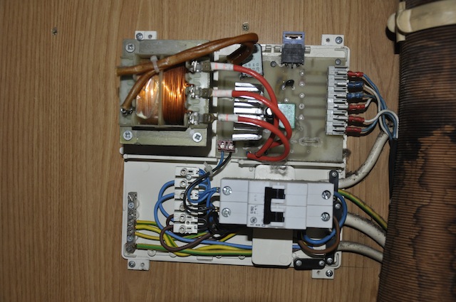

En fait j'ai bien un circuit 12V mais en me branchant sur le 220V rien du 12V ne fonctionne donc j'en déduit que le frigo ne doit pas être alimenté en 12V et donc que le transfo 22OV 12V ne doit pas fonctionner car j'ai vérifié le fusible il est bon mais est peut être un peu trop gros (25A)
voici pour le bandeau (j'ai trouvé cette image de mon frigo dans le forum)
electrolux4270-8 copie.gif (31.03 Kio) Consulté 11514 fois
et le tableau électrique que je dois également améliorer car je dois mettre une batterie 12V un chargeur 220V 12V et un coupleur séparateur (je pense supprimer le convertisseur existant)
_DSC0295 copie.JPG (96.84 Kio) Consulté 11514 fois

Messages : 34625
Message par freteurr » 17 nov. 2014 21:54
La fonction 12 volts des réfrigérateurs trimixte, ça fonctionne seulement lorsque la caravane est branché sur la voiture.
Lorsque la caravane est branché sur le 230 volts, la fonction 12 volts du réfrigérateur ne fonctionne pas.
Vu l'année de ta caravane, le fonctionnement du réfrigérateur au gaz n'a pas besoin de courant pour l’électrovanne.
Pour la partie éclairage de la caravane, je ne saurais pas aider, car ne connaissant pas l'installation des TABBERT de cette époque là. Je connais la génération de 1980 et 1981.
Pour la partie électrique, je conseil d'ouvrir un sujet dans la rubrique électricité : http://www.lacaravane.com/forums/viewforum.php?f=35
