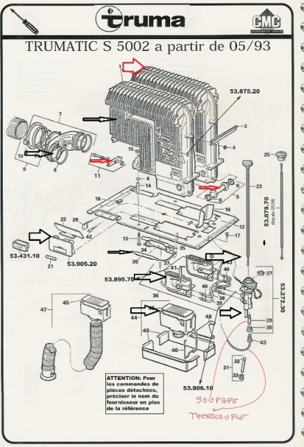

rappelle moi l' année de ta roulotte !!
tu n' as pas boitier, ok, ça ne veut pas dire qu 'il n' y en a pas d' origine; suffi de changer la façade avec un piézo, tout simple
ma tabbert de 1986 avait l'allumage par pile, donc auto.
TRUMA 5002.JPEG (115.31 Kio) Consulté 6986 fois
voit en 53 431 10 boitier pile, le fil rejoint 53 272 30 c' est à dire le robinet

ce que j' en pense:
1 manque de pression, ça peut !!
2 la bobine ou soupape, voit sur la photo, j' ai écrit en rouge, c' est un petit bitoniau électro aimant qui régule le gaz
soupape coincée, plus de chauffage ===7 veilleuse oui !!

,j'ai déjà eu ce genre de panne de chauffage sur ma Burstner/City ,
Je sais qu'ils avaient changé cette piéce compléte en laiton qui avait quelque chose de coincé dedans
et qui sert aussi a regler la puissance du bruleur .((La 53.272.30 sans doute sur le plan ?????????? :roll: ))
Dernière modification par Papy80 le 29 janv. 2015 14:49, modifié 1 fois.
Re: gaz......rien ne fonctionne
Message par Menhir22 » 29 janv. 2015 14:14
c' est le robinet de commande avec la soupape et le thermo couple
c' est 53 272 30 :mrgreen:
