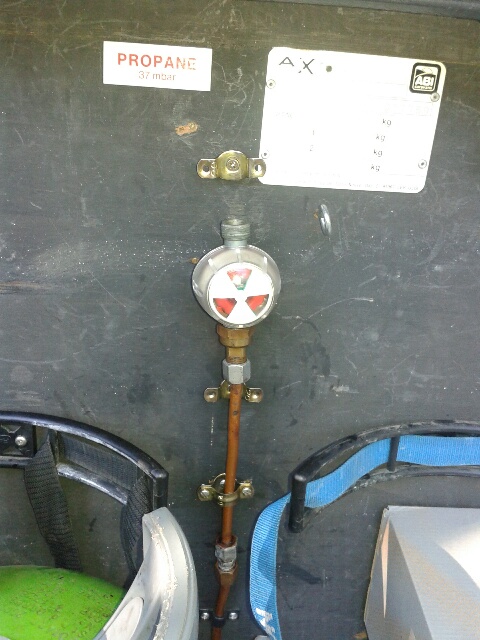

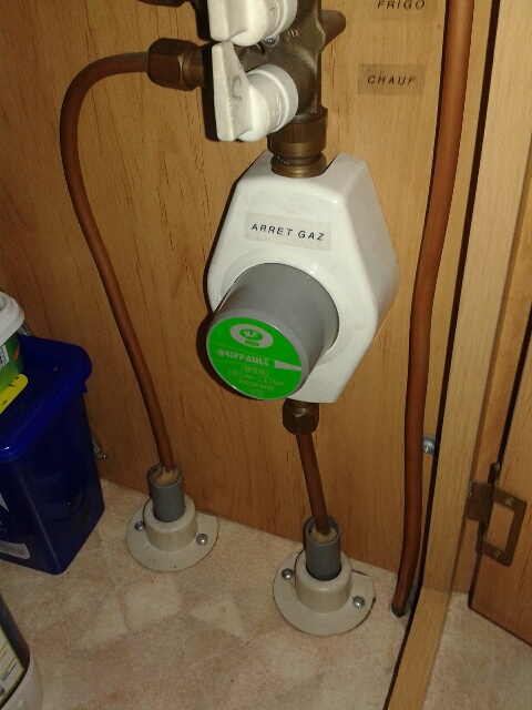

Je possède une caravane dans laquelle l'ancien propriétaire avait installé deux bouteilles gaz avec un inverseur-détendeur entre les 2 bouteilles.
Je souhaiterais ne mettre qu'une bouteille. Puis je simplement enlever l'inverseur et installer ma bouteille ( vu qu il y a déjà un détendeur sous la gazinière) ou est il préferable/obligatoire de mettre un pré détendeur limitateur de pression juste après la bouteille de gaz.
Merci d'avance pour vos infos.

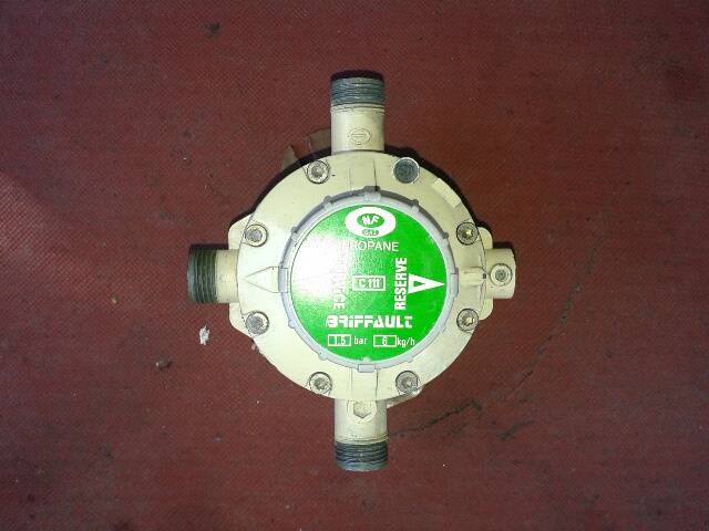

Ton inverseur a aussi un role de pre détente qui ramène la pression de la bouteille de 7 bars a 1,5 bars
Le boitier a l’intérieur de ta caravane abaissant qu'en a lui la pression de 1,5 bars a 37 millibars et n'accepte pas 7 bars.
Tu ne peux donc pas te passer de la pré détente dans ton installation ancienne normes.
Soit tu mets un prétendeur simple, soit tu passes aux nouvelles normes: un seul détendeur 30 mB sans phase de pré-détente qui lui encaisse en entrée les 7 bars de la bouteille...et un robinet.
A+

N'est-il pas possible de mettre un bouchon sur l'entrée non utilisée de l'inverseur ? Un bouchon avec un joint gaz devrait faire l'affaire, l'inverseur ayant déjà un anti-retour afin d'éviter que la bouteille pleine ne remplisse la vide.

Pré-détendeur qui équipe ma caravelair de 91 :
http://www.mon-camping-car.com/article/ ... ur-propane
Mais je pense que l'idée du bouchon est la plus simple et la plus économique
