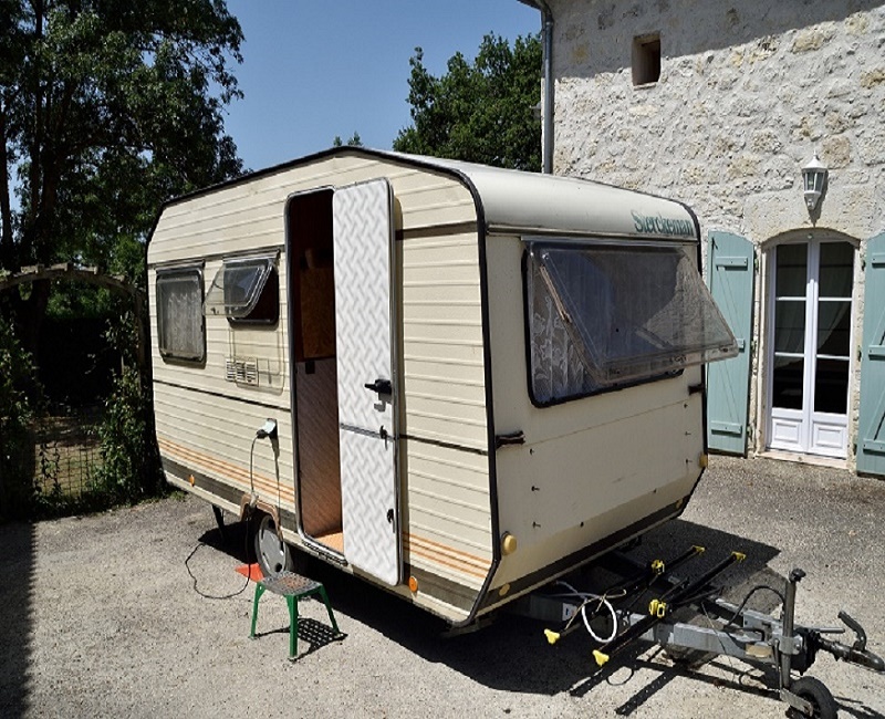

Je viens de prendre possession du caravane Sterckeman Emeraude 400 . Cette caravane ne possède pas de coffre à bouteille et à la place il y a un porte-vélos . (L'ancien propriétaire cuisinait dans l'auvent .)
Je viens vous demander la marche à suivre pour rebrancher une bouteille de propane Elfi. Je précise qu'il a un tuyau de cuivre avec un son embout fileté à proximité de l'attelage . (On peut visser une lyre sur cet embout) .

Hum y avait peur être un predetendeur, tu peux mettre une photo ? Quelle année ta sterckeman ?

Pour faire suite à ta réponse , cette caravane est de 1985 . J'ai des photos que je n'arrive pas à poster . Je demanderai un coup de main à ma fille .

Voici une photo de la Sterckeman Emeraude 400 de 1985

Message par freteurr » 08 août 2016 17:02
C'est bien ce que je pensais.
Il suffit d'enlever les portes vélos et de remettre un coffre à gaz.
Un coffre ce trouve chez les accessoiristes pour un neuf. Dans les annonces pour un occasion.
Quelques personnes en font un fait maison, mais il faut pensé à la ventilation haute et basse.

Quel masacre de mutiler ainsi une caravane, surtout en laissant les fixations. :mrgreen:
