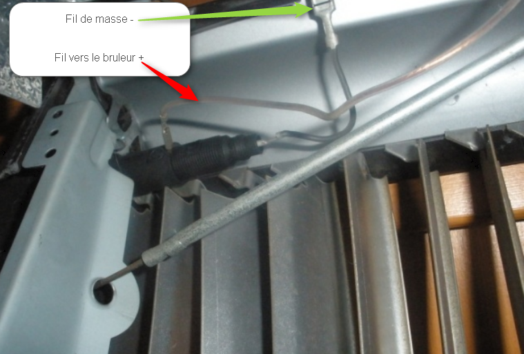

voici les photos du chauffage.
Le piezo (doit correspondre à celui de ta première photo) :
Le montage complet avec le fil + qui part sous le corps du chauffage :
J'ai regardé de plus prêt et il ne me semble pas que le fil + touche le corps du chauffage. Il touche par contre le fond du chauffage car il passe par des petites "languettes" qui doivent le maintenir pour ne pas qu'il se balade.

Y a-t-il un moyen simple d'accéder à cette tige pour la nettoyer (papier de verre, coca cola :D ?) et si besoin vérifier si elle n'est pas trop éloignée du brûleur (ce qui pourrait expliquer peut-être que l'étincelle n'est pas assez forte pour provoquer l'allumage) ?
Si le fil + ne touche pas le corps de chauffe (visuellement) comment expliquer les châtaignes (c'est la saison ;)) ? Est-il possible que le piezo commence à faiblir (caravane de 1998) ?

@ sacav1 tu te prend une châtaignes quand tu actionne le piezo
mais quand tu l'actionne le capot du chauffage est monté sur le chauffage
ou en position comme la photo que tu as mis à 13h12

@pouxi la châtaigne je me la prendre quand le capot est enlevé comme sur la photo que j'ai mis. J'appuie sur le piezzo sur le capot posé à droite et je met la met sur le corps de chauffe à gauche.. et je clignote lol
