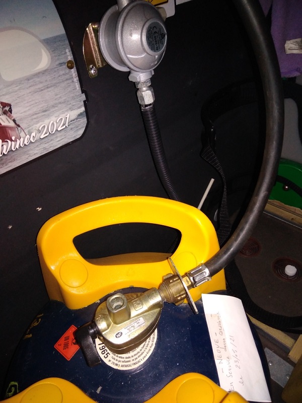

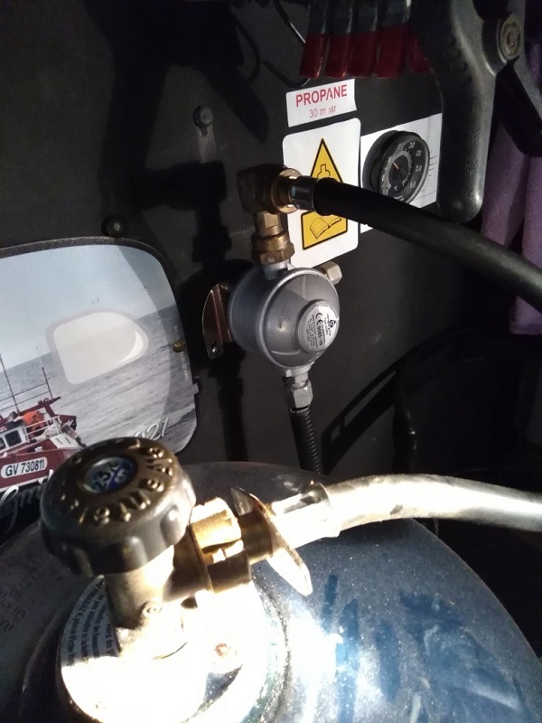

comme promis , ci joint photos des 2 possibilités que j'adopte sans problème.

Re: Butagaz propane 5 KG à la place d'une bouteille 13KG
Message par Papy80 » 23 mars 2022 11:43
Tigrane_78 a écrit :
22 mars 2022 10:21
Dans les caravanes récentes je dis bien "récente", la norme est d'avoir un détendeur fixe vissé sur la parois du coffre avant, qui part vers l'intérieur en tube fixe pour délivrer le gaz aux appareils et en entrée un lyre souple (avec une date de renouvellement ou à vie si métal) qui se branche soit directement sur une bouteille 13 Kg ou bien sur ce clips pour les 5 ou 6 Kg type Antargaz ou autre.
Bonne journée @tous
:mrgreen: Hola! :lol: caravanes récentes :roll: ,
ma Burstner de 1988 avait déja un Robinet détendeur Propane fixé dans le placard de la cuisine
et un pré-détendeur fixé dans le coffre a gaz avec une lyre vissée direct sur le pré-détendeur et la bouteille 13 kg
et quand j'ai changé de caravane en 2009 le détendeur était fixe dans le coffre a gaz
et cette fois je suis passé au robinet adaptateur clipper sur le Cube Butagaz en Propane
ces détendeurs fixés dans les coffre a gaz sont mixtes ( 30 Mbar )
donc ils fonctionnent sur du Propane( 37 Mbar) ou du Butane (28 Mbar)
De cette façon, on n'a plus besoin de mettre de détendeur sur la bouteille de gaz
Donc comme sur les photos mises par << TELIO 56>>
Aprés la lyre vissée a une extrémité au détendeur de la caravane
on visse cette autre extrémité de la lyre en direct
sur les traditionnelles bouteilles de gaz 13 kg avec robinet a sortie filetée 20 x 150
Soit aprés la lyre vissée a une extrémité au détendeur de la caravane ,
on visse cette autre extrémité de la lyre un robinet/adaptateur que l'on clippe ensuite sur la bouteille de gaz
Les lyres de raccordement sont dotées a chaque extrémité d'un écrou femelle en 20x 150 et d'un joint
Que ce soit pour les détendeurs a clipper sur les bouteilles de gaz ou les robinets /adaptateur a clipper
Le clippage de la marque Butagaz est en diamétre 27 mm
le clippage de la marque Antargaz les autres marques est de diamêtre 20 mm
