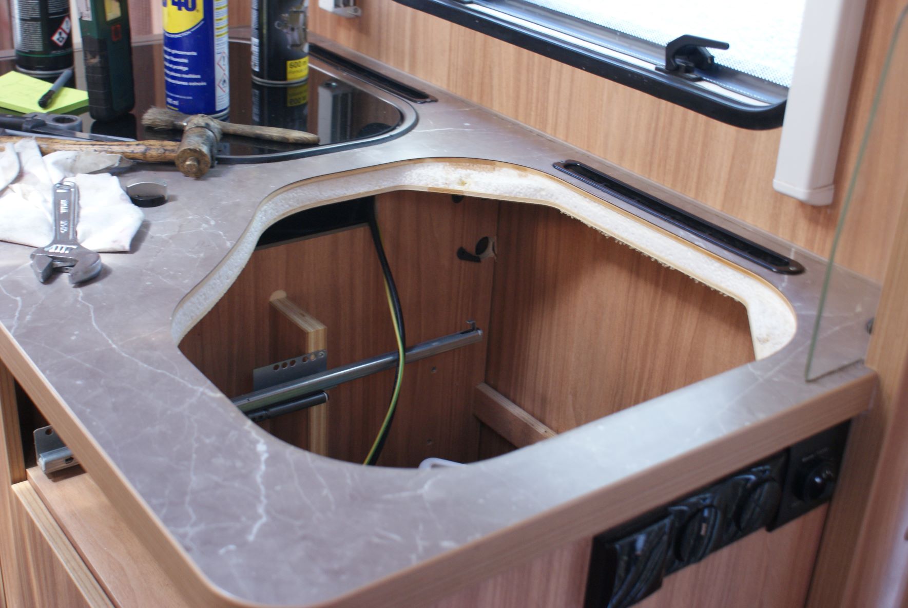

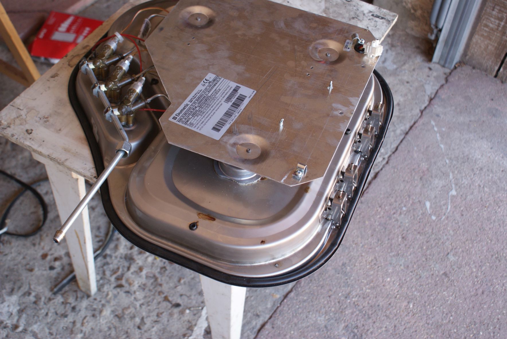

Je viens de faire une révision de ma plaque de cuisson.
Un des boutons de commande de gaz était grippé , impossible de le faire fonctionner , j'ai donc été obliger le le déposer et de le démonter complètement pour le rendre fonctionnel.
J'en ai profité pour nettoyer les bruleurs et changer le joint entre meuble et plaque, trouvé chez casto
C'était la vanne du milieux qui était grippée,
Remontage contrôle de l'étanchéité gaz et essais des bruleurs...tout est OK

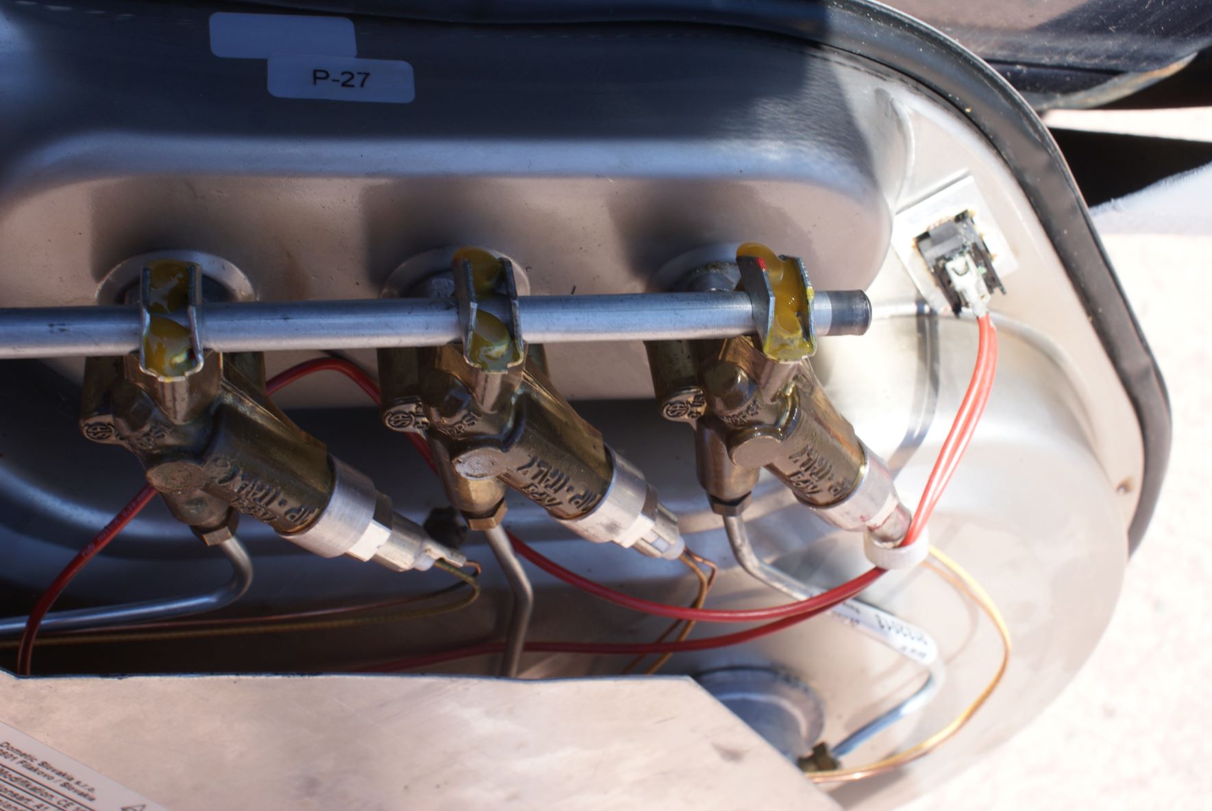

Ce qui a été délicat de démonter remonter, c'est la rampe d'alimentation de gaz, en fait c'est la tuyauterie qui est percée et vient se positionner sur les embouts des robinets avec des pontets.(figure 1)
Sur les robinets il y a des joints sortes de toriques, qui prennent la forme du tuyau , ne trouvant pas ces joints j'ai remonté les ancien avec délicatesse avec la crainte de fuite!
j'ai donc rebrancher le gaz , mis en pression et aspergé avec un détecteur de fuite : résultat Ok , j'ai donc immobiliser les vis des pontets avec de la loctite 577.
