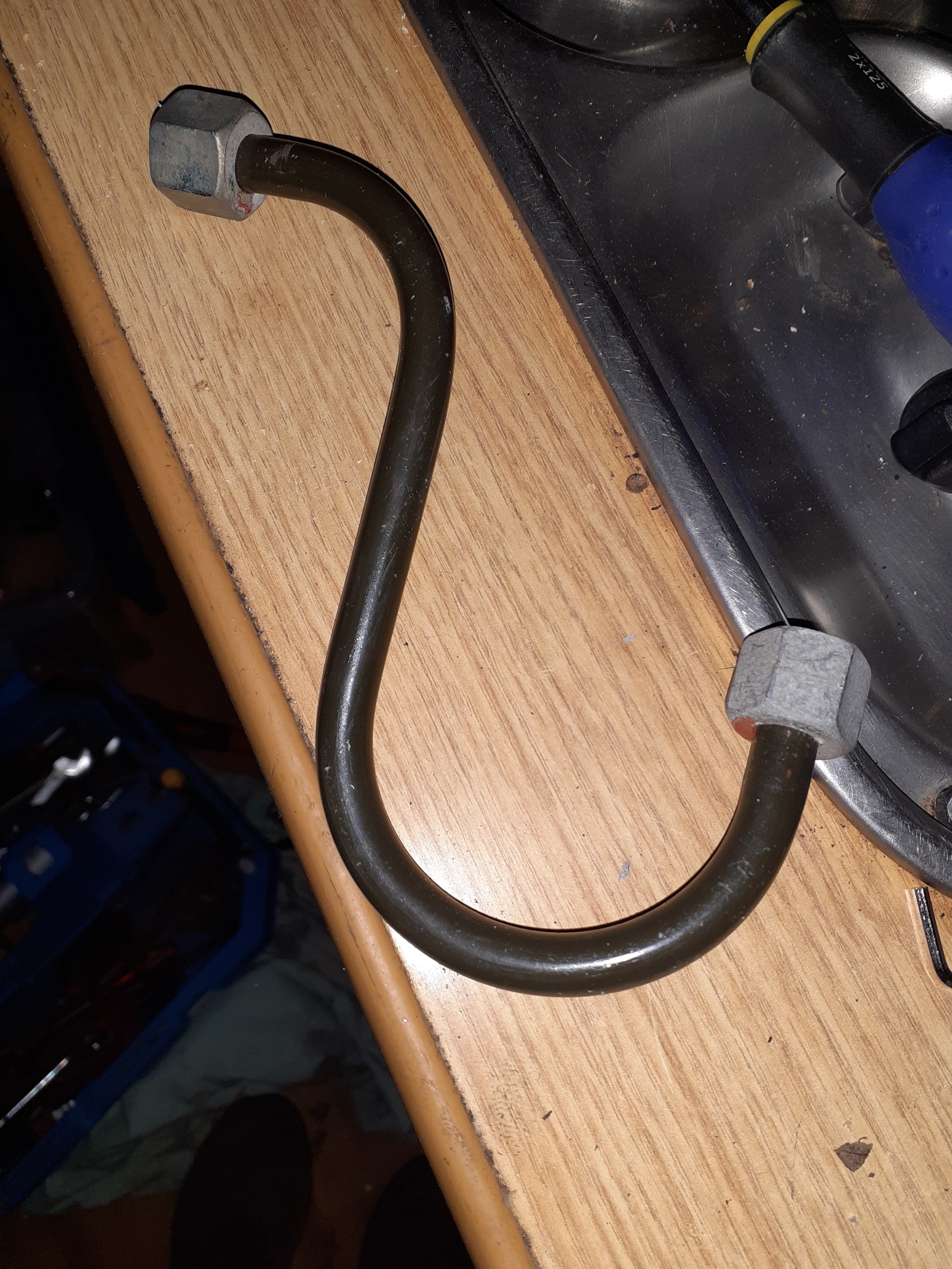

Et bien je viens de trouver un semblant de solution grâce à cette vidéo à 6'24 (et le mec est tjrs vivant..) : https://www.youtube.com/watch?v=N2OPjTrzfW0
J'ai récupéré ce même embout sur mon ancien chauffe-eau

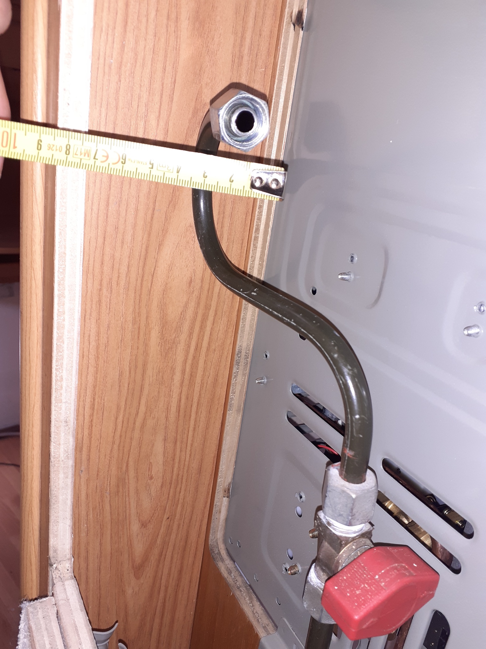

Mon seul problème maintenant, comment modifier la courbure de ce tuyau car évidemment, il n'est pas coudé comme il faut pour ce nouveau chauffe-eau ??
Re: Chauffe-eau gaz ou électrique ?
Faut le chauffer en tout cas

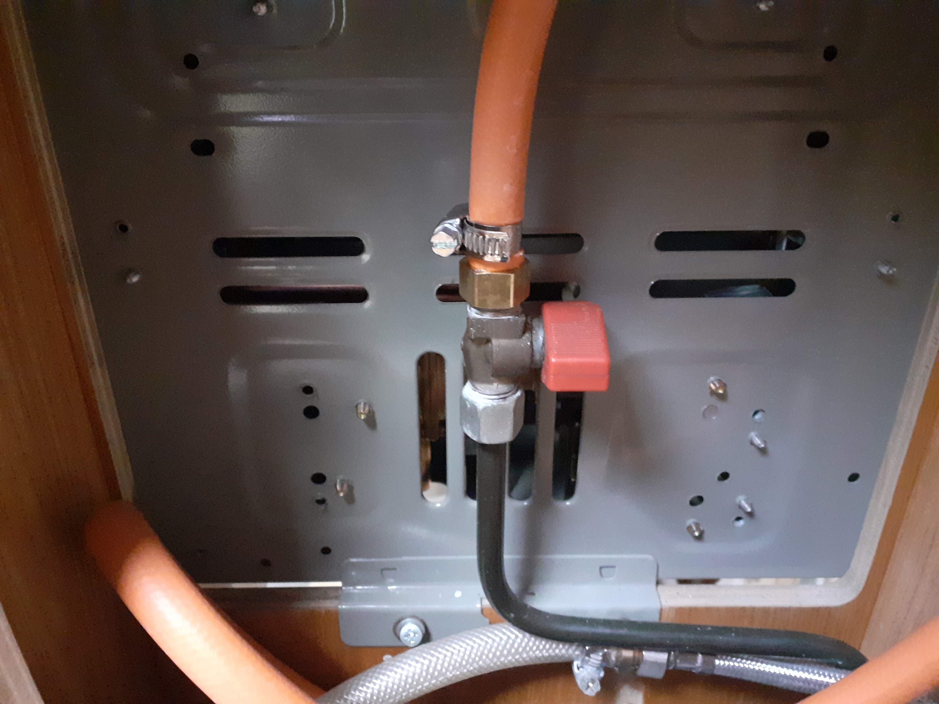

Je suis resté en mode tétine (c'est ce qu'il y avait sur l'ancien chauffe-eau). Il y a bien des tuyaux pour tétines NF qui se vendent encore en magasin.
ça chauffe, aucun souci.

le tuyau orange,
c' est le gaz
la norme elle est où ??
c' est le gaz

La couleur orange est interdite pour du gaz ?
Carado C160L de 2013
- Messages : 7049
la lyre de ma Hobby achetée neuve en Allemagne était orange
