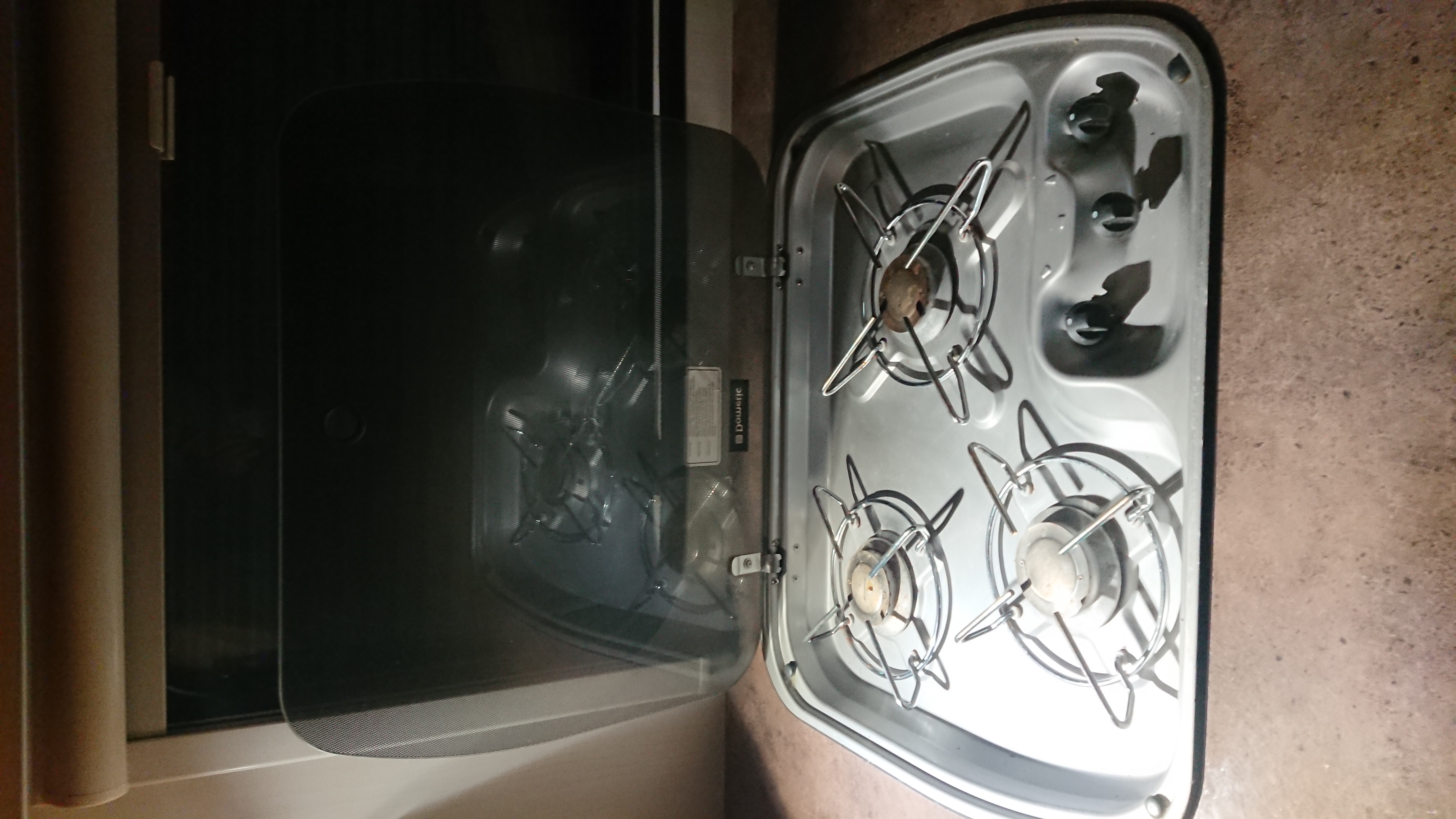

Je prépare la caravane et la plaque de cuisson fait des siennes. er feux brule sous la pression du bouton puis s'éteint dès que je relache, puis un petit clic. Le 2ème s'étouffe et ne démarre jamais. Le 3ème ok.
Je n'ai la notice mais une plaque d'identification suivante= Modell:EK 2000/Variante:CE 1304/Modifikation:CE 1382/ID Nr.:CE-0085AU0118 marque DOMETIC mais certainement aussi CRAMER.
Qui pourrait me donner les dimensions externes et encastrement? J'envisage éventuellement de changer cette plaque de cuisson.
Merci d'avance à tous.

Si tu laisses suffisamment appuyé sur le bouton et que ça s'éteint = thermocouple hs
Re: Plaque cuisson Dometic
A redemmarage il faut insister en restant appuyer longtemps sur le bouton du bruleur
car il y a un mélange d'air et de gaz dans la tuyauterie
Perso j'allume tous les bruleurs en même temps et je reste appuyer un petit momentsur tous les boutons a la fois ,
ensuite quand je relâche et qu'ils restent allumer je laisse bruler un moment
Mais des fois un p'tit coup de soufflette dans les bruleurs et ça refonctionne
sinon vaut mieux enlever les chapeaux de bruleurs et nettoyer les gicleurs
il suffit d'une petite toile d'araignée ou son cadavre de mue ,voir un peu de rouille ou de gras !
pour que le bruleur se mette en sécurité ,
car normalement si tu entends un clic c'est que le thermocouple fonctionne
Si tu suis ce qu'explique papy80 cela devrait fonctionner.
J'entends un clic mais 1 de 3 brûleurs ne fonctionne plus c'est le thermocouple qui doit être changé.

La plaque de cuisson est démontée, les thermocouples commandés, tout devrait revenir dans l'ordre après ces changements. J'en profite pour changer les pions qui valent une fortune.

Pour les pions en caoutchouc, je les ai enlevé rapidement, ils étaient tous cassés à la fin de la 2ème saison; j'ai rentré des rondelles en force sur les grilles.
