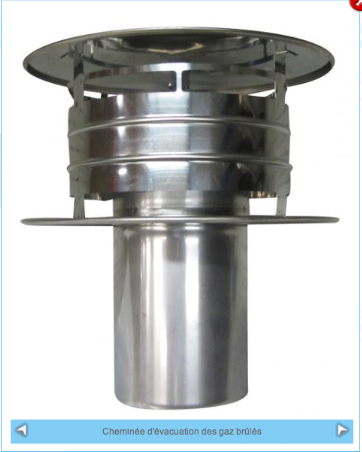

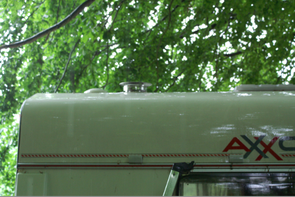

Quant à la cheminé je joints le modèle que j'ai installé et que j'ai découpé en enlevant un tronçon de 5 cm sur la partie haute en dégrafant le chapeau et en le refixant (après avoir raccourci les 3 pattes de fixation) avec des rivets après avoir procédé à la coupe. Ceci n'est pas nécessaire mais je l'ai fais pour une question d'esthétique car la cheminée d'origine fait 11 Cm de haut et apparaissait comme une verrue à l'arrière de la caravane.

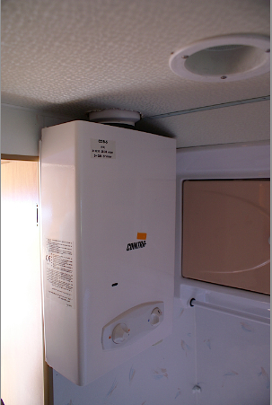

Pour l'installation j'ai positionné à blanc le chauffe-eau et j'ai marqué le centre du conduit de cheminée (pas facile) puis j'ai percé le toit de l'intérieur avec un foret de 4 mm afin d'avoir la position exacte du tuyau sur le toit. le ø du conduit de la cheminée que j'ai montée est différent de celui de l'adaptateur fourni avec le COB aussi il m'a fallu un peu ruser. Pour l'isolation j'ai seulement utilisé du silicone haute température étant entendu que les gaz chauds sortants du chauffe-eau sont vites refroidis au contact de l'air ambiant
Hauteur 100 mm ELM Leblanc
cheminée ELM Leblanc.jpg (89.74 Kio) Consulté 9133 fois
l'on distingue l'adaptateur de cheminé la position du chauffe-eau étant pour mon cas déterminée par la courbure du toit de la caravane visible sur la photo
3 Chauffe eau installé.jpg (146.06 Kio) Consulté 9133 fois
l'on remarque les nouveau rivets
Cheminée installée.jpg (256.61 Kio) Consulté 9133 fois
Une cheminée de 11 Cm aurait fait verrue
Cheminée vue arrière caravane.jpg (359.68 Kio) Consulté 9133 fois
