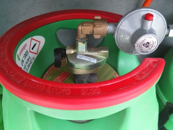

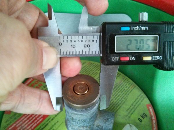

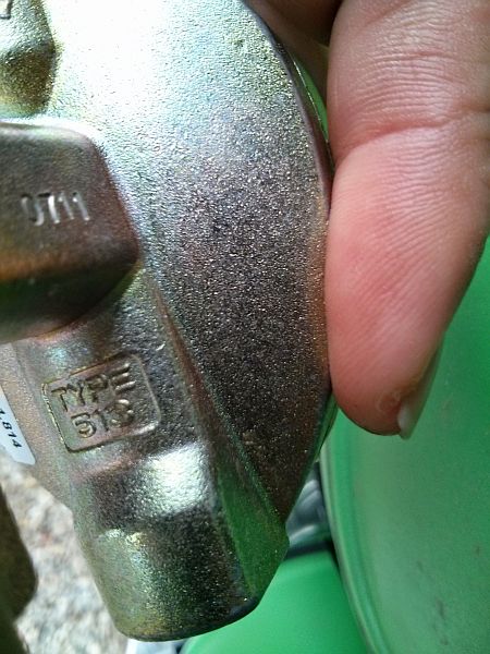

J'ai été chercher ma caravane ce midi en vue de se préparer pour le week-end et j'ai vérifié.
Il faut donc un adaptateur 27mm, c'est à dire un 513.
Photos à l'appui :wink:
Calypso
Adaptateur
Type 513
27mm
