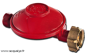

pré détendeur HS :oops:
remplace le par un détendeur normal comme celui-ci, et fais l'essai de savoir si ça fonctionne, et si c'est le cas comme je le pense, ça t'évitera de supprimer le détendeur qui est dans la caravane 8)

Oui, je vais me fournir cette pièce et je vais essayer comme ça ;-)
Prochaine news vendredi pour ça .. (Mon père fait réparer le gaz dans sa Puck chez un spécialiste et il lui demandera au passage pour moi :D )

Salut à tous,
Problème de gaz résolu car pièce changée sur conseil du spécialiste, m'en serais passé mais bon .. J'ai essayé mon chauffage, impeccable, il chauffe vite et fort, j'ai changé le tuyau d'aération d'époque par sécurité, il y' a une odeur pas terrible de "chaud" mais bon, il n'a pas servi depuis probablement très longtemps et le tuyau est neuf donc il y' a peut être de ça ..
