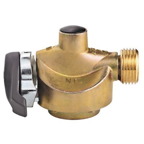

:roll: Sauf que sur le lien de <<hoch>>c'est pas un détendeur mais un robinet adaptateur ! :mrgreen:
C'est ce que j'ai au bout de la lyre du détendeur de la caravane pour le clipser sur mes Cube Butagaz en propane
Il y a d'ailleurs comme pour les détendeurs pour ce genre de robinets adaptateurs
2 diamètres différents pour l'orifice de clipsage en fonction de la marque des bouteilles de gaz
C'est a dire diamêtre 27 mm pour Butagaz et diamêtre 20 mm pour Antargaz et autres !

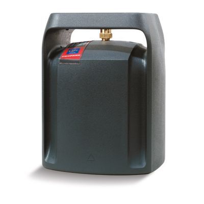

Nous vous invitons à vous orienter vers la bouteille Elfi propane 5,5kg (Dimensions : L308xH310mm)
Elle est facile à transporter, polyvalente et pratique. Elle s'utilise en extérieur pour alimenter un barbecue, un fer à souder, un décapeur thermique...
Elle est légère et de petit gabarit, grâce à ses poignées ergonomiques, vous la transporterez partout. Pas de souci pour le rangement, sa structure encastrable permet de superposer les bouteilles pour gagner de la place. Elle est facile à brancher, d'un simple clic vous raccordez votre détendeur 'Quick-on' à la valve.

Les Cubes Butagaz en gaz propane sont distribués en Belgique et au Luxembourg par Antargaz Belgium
En tous cas en France j'en ai toujours trouvé partout même en super marché !
Avec ce robinet adaptateur en diamêtre 27 mm
il n'y aurait plus de problèmes de changement de la bouteille vide pour une pleine
la seule manip c'est de fermer la manette et d'appuyer de chaque coté en soulevant
pour remettre en service il suffit d'appuyer sur le robinet et d'ouvrir la manette !

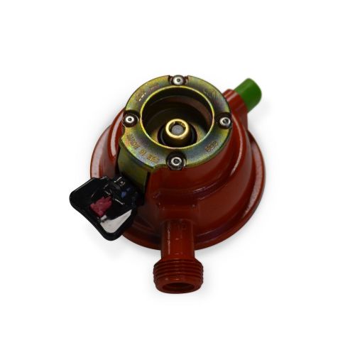

Attention la premiére photo est un détendeur ,c'est juste un exemple pour le diamêtre 27 mm de chez Butagaz )
