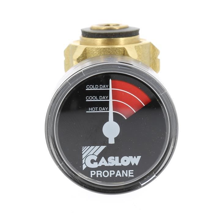

+1, pour moi cet appareil est simple , robuste et efficace je l'utilise depuis 6 ans.
- Indicateur de gaz
- gaslow-controle-de-niveau-de-gaz-propane-1-boute.jpg (37.53 Kio) Consulté 2638 fois
