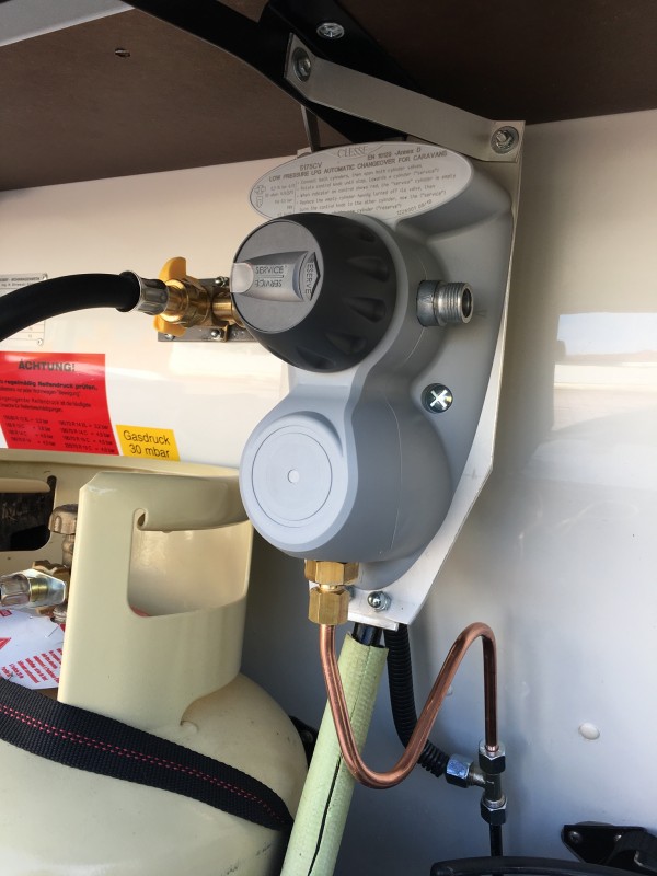

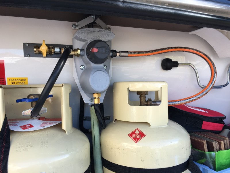

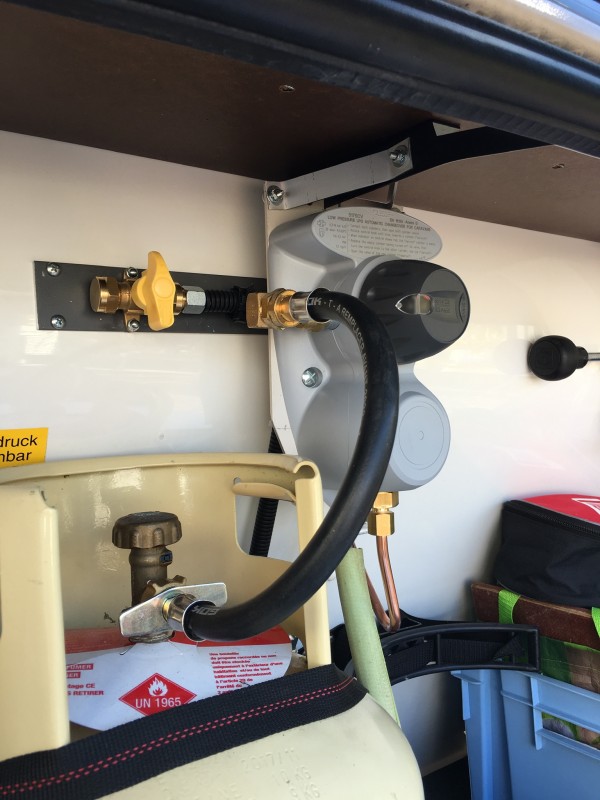

Cela faisait déjà un moment que j’avais reçu le matériel mais pas trop de temps comme tous les retraités d’ailleurs, ce matin je m’y suis enfin attaqué et j’ai installé le détendeur automatique et j’en ai profité pour ajouter une prise pour le barbecue élément important du caravaning et comme promis voilà les photos de l’installation
À+

Bonjour ,
Beau travail
et merci pour les photos .
Beau travail
Re: Montage inverseur automatique gaz propane
Bon travail chef !
C'est Marie qui va être contente !.
C’est sûr plus de coupure de chauffage en pleine nuit à cause du gaz la paix du ménage passe par des voies bizarres des fois
À+
Oui, il commute bien. Bon produit.
