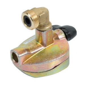

Je pense aussi y passer : il te faut un adaptateur du coup ?
Merci

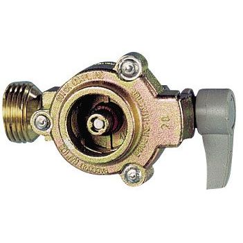

Pour la caravane OUI! il faut un adaptateur au diamêtre du clips des Elfi /Malice/ ou autres ( 20 mm)
ou du Cube Butagaz ( 27 mm)
Pour la maison NON ! il faut un détendeur en fonction du gaz (butane ou propane )
avec diamêtre adapté au clips également en fonction du genre de bouteille !

Re: Quelle bouteille
Livré avec quoi ??
si tu parles de ce qui est parfois offert a la livraison des bouteilles ,c'est un détendeur !
Oui !détendeur ou adaptateur ça se visse a la lyre de la caravane
Mais on ne met pas un détendeur sur une caravane puisqu'il y en a déjà un donc Il faut un adaptateur
Un robinet adaptateur qui se clipse c'est ça avec bien entendu un diamêtre différent en fonction des bouteilles !
Cube Butagaz Propane ou Butane = D 27 mm / Elfi et autres du genre = D 20 mm
