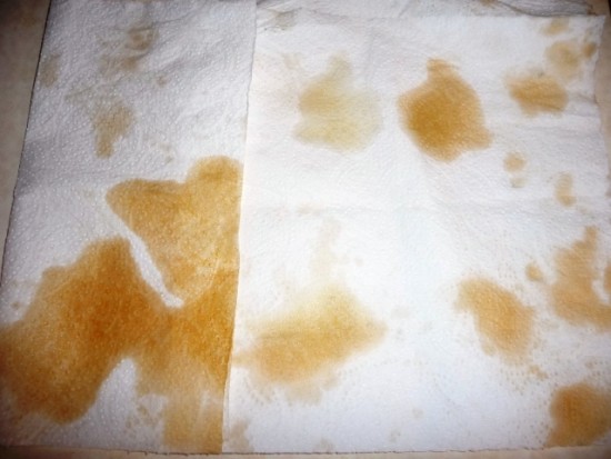

Pendant nos vacances en caravaneige cette année , nous avons eu un problème avec notre alimentation de gaz
panne d'alimentation en gaz
- Pom_dAmour
- Messages : 9480
. Première chose vérifie , la bouteille qui n'était qu'a la moitié , ce qu'indiquait le voyant installer a cet effet, mais pas de gaz au réchaud , ni au chauffage , ni au frigo, pourtant le gaz sortait bien de la bouteille après démontage du détendeur
. J'aurais bien démonter le tuyau d'alimentation , mais celui ci a plusieurs coudes et pas moyen de l'enlever. Après un ou deux jours , le patron du camping ou nous étions , nous a prêter son compresseur pour souffler dans la conduite et voila ce qui en est sorti
.(( voir photo plus bas )) Je sais que le gaz est un dérive du pétrole , donc gras , c'est la première fois depuis 38 ans que nous faisons du camping , de tomber sur une bouteille de gaz ayant cette M----e a l'intérieur
. On ne peut tout de même pas se balader avec un compresseur pour partir en vacances
, mais pensez y, si un jour cela vous arrive
AMICALEMENT JC

bonjour,
ce problème est de plus en plus courant car les bouteilles vides devraient etre nettoyées avant chaque recharge et ce n'est pas fait par manque de personnel ;
j'ai eu le probleme....et voila ce que je fais avant d'installer une bouteille neuve ( conseil donné par plusieurs pro qui travaillent dans de grosses ecuries de gaz )
laisser la bouteille a l'envers apres avoir enlevé la poignée de maneuvre et le bouchon plastique( donc le bouchon en bas ) environ 10 minutes , puis la retourner rapidement et ouvrir immediatement le bouchon d'un tour pour purger la bouteille;
mets un chiffon propre devant quand tu ouvres le robinet et tu verras les dépots d'huile comme sur tes photos.
certaines bouteilles sont tres propres,
pour moi, ce probleme avait encrassé le bruleur frigo et il faisait une flamme orange ( obligé de faire nettoyer chez un pro, tres encrassé,bruleur et coupelle)
michel
