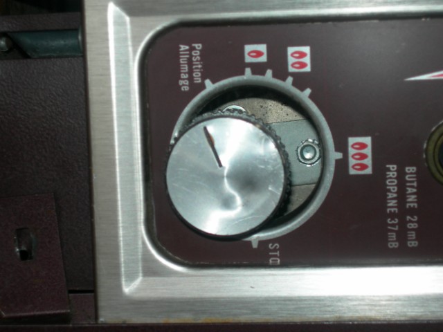

Je mets un cliché du bouton pour "éclaicir" mon propos !
Cordialement

Pardon j'ai été trop vite !
DSCN5682 [640x480].JPG (54.6 Kio) Consulté 3430 fois

pardon pour la reprise tardive; j'ai essayé sur 2 et 3 mais rien de plus.
Aujourd'hui je n'ai pas raccordé la caravane électriquement est-ce important ? Cependant la veille elle était raccordée et je n'avais pas réussi à l'allumer pour autant, mystère !....
