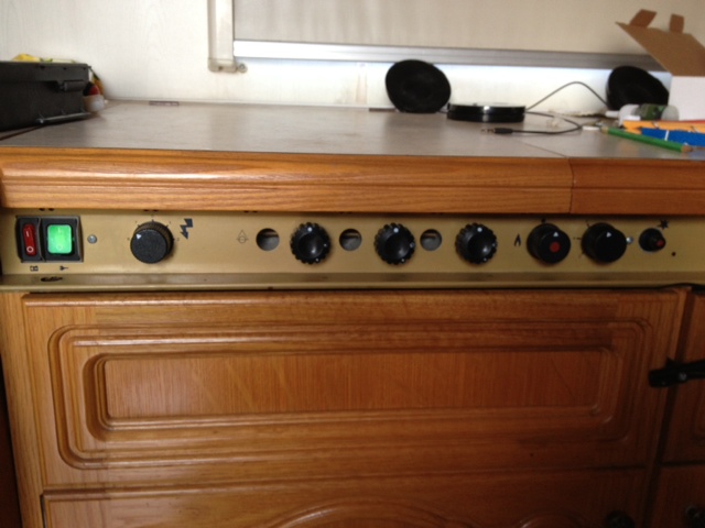

je viens d'acheter une hobby prestige de 1995 et je n'ai pas de mode d'emploi pour le fonctionnement du chauffage et du frigo d'ailleurs meme l'ancien proprio avait meme pas l'air de savoir se servir du matos alors bon...
je met une petite photo au cas ou...

le rouge c' est frigo en 12 vvoiture
le vert c' est sur le secteur 230
le noir c' est le thermostat uniquement en 230
les 3 au centre, ce sont les feux de la plaque de cuisson
les 3 derniers c' est pour le frigo au gaz, le tout petit doit être l' allumeur piézo

merci LP décidément tu m'es d'un grand secours... Pour le thermostat c'est pour le frigo? et celui avec la flamme il sert a quoi?

Pour celui de la flemme, il faut le tourné pour activé le réfrigérateur en fonction gaz.
Pour les trois bouton qui ce trouve à droite (encadré en rouge) :
Le bouton de gauche (des trois boutons), c'est pour mettre le réfrigérateur en mode gaz.
Le bouton du milieu, c'est le thermostat, sur la fonction gaz.
Le boutons de droite, c'est le piézo (celui avec l'étoile), qui sert pour faire l'étincelle.
Pour mettre le réfrigérateur en marche sur le gaz, il faut que le bouton 12 et/ou 230 soit en position 0, si la caravane est branché sur le 12 ou sur le 230.

juste une question je crois que mon frigo a du mal a faire du froid en 220v j'ai essayé de le mettre au gaz pour voir... sinon je me suis un peu renseigné sur le fonctionnement d'un trimixte a absorption mais j'ai besoin d’éclaircissements. Pour allumer le frigo je dois : 1) tourner le bouton avec la flamme sur la flamme justement 2) appuyer sur le piezzo (je suppose) mais comment je vois si il est allumé? et est ce que je dois coupé l’alimentation en 220?

à l'intérieur du frigo, il doit sans doute avoir un œilleton, pour voir si la flemme est allumer ou pas (attention, il faut être bien positionné)
Après avoir ouvert la bouteille de gaz et les différentes vannes.
Les boutons encadrés en rouge,
Si celui de gauche s'enfonce, il faut le gardé enfoncé (même quelques secondes après l'allumage de la flemme) et d'appuyer sur le bouton piézo, autant de fois que nécessaire pour que la flemme s'allume.

Ok merci j ai fait comme tu m as dit et il s allume on vois une flamme bleue dans l œilleton mais pas plus de froid maxi 13 degrés dans le frigo alors après 2h de démontage j ai fini par le sortir et j ai vu à plusieurs reprise qu il fallait le mettre à l'envers pendant 24/48h alors je vais essayé et voir ce que ça donne! Croisons les doigts
