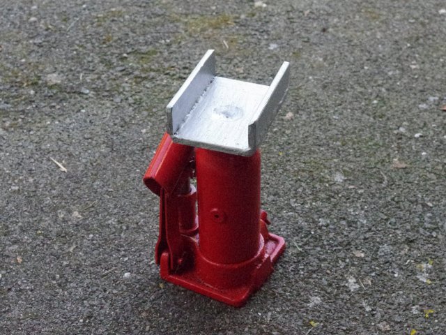

Bonsoir je recherche les dimension de l adaptateur en u qui va sur les crics bouteille.

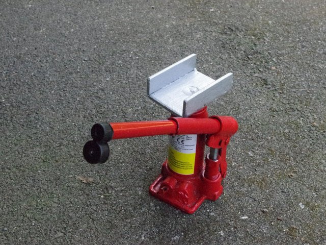

SUR mon cric bouteille la partie plane du fond fait 6.5 cm ,longuer hors tout 9.5 cm , largeur 2.5 cm , épaisseur 10 mm

Bonjour idem a quelque chose prés 9cm x 6 cm hauteur 3 cm fabriquer maison :D

Bonjour tu a vu le trou a gauche et bien il y a un manche qui permet d'actionner le levier ,je le place sur les traverses du chassis ,je pense que tu as la même largeur que moi au niveau du chassis car une trigano comme moi

j ai fabriqué moi même un U avec deux morceaux d équerre soudés ensemble l un dans l autre,
le plus dur a été de trouver un tube du diamètre pour le mettre sur la chandelle du cric ,
car je ne voulais pas un tube trop gros afin qu il ne bouge pas en montant la caravane
