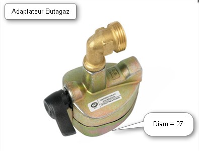

L'adaptateur c'est le "robinet" dont parlait Le parrain?
Pour le détendeur situé dans la caravane, dans le coffre, je n'ai pas remarqué, faudra que je regarde mieux. :D

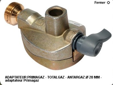

les 2 diametres robinet pour les petites bouteilles
Adapteur Butagaz Diam 27.jpg (18.35 Kio) Consulté 9316 fois
Adaptateur primagaz diam 20.jpg (29.6 Kio) Consulté 9316 fois
