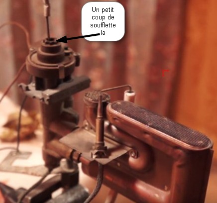

retire la tige au tu tu règle le chauffage et un petit coup de soufflette cela m' a déjà fait sur une ancienne caravane
Bruleur Truma .jpg (35.22 Kio) Consulté 11347 fois
c'est un allumage piezo ou automatique

Message par Papy80 » 15 oct. 2015 08:36
Bonjour ! :D
===8 ===2 Pouxi :D
c'est exactement cette piéce qui a été changé sur ma Burstner City 480 TS
quand le chauffage est tombé en panne d'aprés le réparateur
(Ets Brisebras a coté de Roanne) :wink:
il y aurait une bille a l'intérieure qui s'oxyde et reste coincé :roll:

Pouxi a écrit :retire la tige au tu tu règle le chauffage et un petit coup de soufflette cela m' a déjà fait sur une ancienne caravane
C'est un piezzo...que j'ai changé récemment d'ailleurs..
aujourd'hui j'ai tout démonté,nettoyé et remonté,mais cela ne veut toujours pas fonctionner..je commanderai un bulbe en cuivre ou laiton comme vous me l'avez conseillé,et je verrais plus clair apres..en attendant merci a tous
