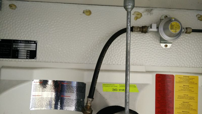

Alors concernant la caravane, j'ai déjà vu que j'avais 2 emplacements à bouteilles dans le coffre avant, avec une lyre périmée et un GOK 30mBars. voici les photos, ce sera plus simple...
Maintenant, que dois-je faire? Je pensais acheter une bouteille de propane chez Leclerc, ou en occase, je sais pas... Est-ce que la lyre doit se visser directement sur la bouteille? doi-je prendre une bouteille avec une certaine pression, ou le GOK se charge de tout, et de me balancer du 30mbar dans la caravane?

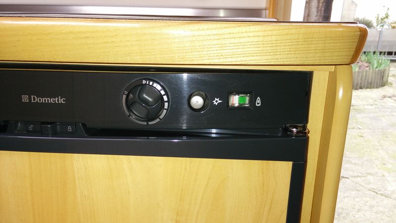

Et a quoi sert le bidule vert sur le frigo? L'allumage est le même que le chauffage?

Dans l'ordre: changer la lyre périmée. Acheter une bouteille de propane (y'a un robinet dessus pour la fermer...). La lyre se visse dessus (pas inversé !, dans l'autre sens donc)
Les vannes font leur boulot. Perso, la bouteille, je ne la ferme que si la caravane n'est pas utilisée pendant plusieurs jours.

sur le frigo quand tu appuie sur le bouton a coté du "bidule vert" ca cree une etincelle que tu entend difficilement si tu ne l'entend pas, devisse le de 1/8 tour et change les piles dedans.
une fois le frigo en route le trait noir dans le "bidule vert" va passer dans le vert cela veut dire qu'il es fonctionnel
pour le chauffage si il fonctionne comme le mien tu tourne le bouton noir et tu appuie dessus, pendant que tu appuie dessus avec ton autre main tu met 1 coup de piezzo et tu relache le bouton noir, le chauffage va démarrer. mais le circuit doit etre purgé de l'air.
dans la partie grise (en bas) tu as une lucarne et regardant dedans vers le bas tu peut voir la flamme qui indique que le chauffage fonctionne. mais tu va l'entendre. contrairement au frigo.

Déjà il faut remplacer la lyre, c'est plus prudent.
Moi j'utilise des "cubes Antargaz CP5, gaz propane" (le propane ne gèle pas). Il y a un adaptateur spécial (clip-on) qui est très facile à utiliser, il suffit de le placer sur la bouteille et de tourner le robinet pour le verouiller sur la bouteille. Il sert en même temps de robinet général pour ton installation. Sur cet adaptateur tu branches directement la lyre. ( Idem pour les bouteilles Calipso) Attention, l'adaptateur n'est pas un détendeur ===9 donc ta lyre doit être une lyre haute pression.

- Idem que pour le chauffage, dans ta caravane, tu ouvre le robinet rouge ( c'est l'étoile, 1er robinet à gauche)
- Sur le frigo, il doit y avoir un bouton qui permet de sélectionner 12 V, 220 V, et gaz. Tu sélectionne "gaz" :D
- tu enfonces le bouton de réglage de température et en même temps tu appuies sur petit bouton du piezzo jusqu'au moment ou l'indicateur passe au vert.

Perso je pense que c'est le frigo qui est le plus difficile a vérifier, car il faut se trouver dans la pénombre ou même le noir pour voir la petite flamme bleue par le petit hublot, et faut souvent dégager les yaourt et compagnie pour bien le voir.
Après dehors je met la main sur la cheminée du frigo pour vérifier son bon fonctionnement.
Ce serai bien q'une LED s'allume pour attester de la présence de la flamme, mais ça je sait pas faire !

sur ma caravelair de 2011 j'ai ce système pour voir le fonctionnement du frigo.
il n'y a plus le voyant dans le coin ou fond.
quand le trait es dans le vert le frigo fonctionne au gaz
