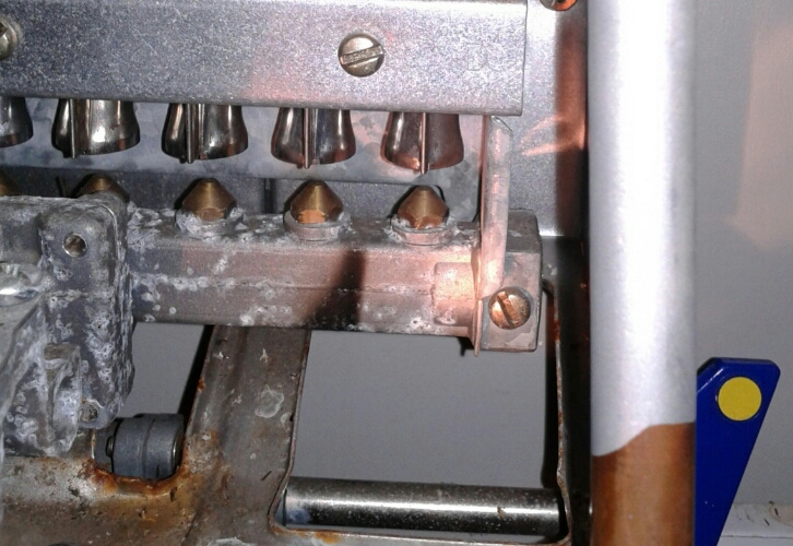

Je pense ...que la fuite de gaz est dessous la rampe support d'injecteurs.
Voir photo : partie norcie par la flamme.

on voit pas vraiment bien , deja dit j'ai eu une fuite dans ma caravane sur le robinet d'arret des plaques de ma tristar un pote specialiste m'a dit de le remonter avec de la graisse gaz , plus de probleme , c'est pas cher tu peux deja essayer puis teste avec de l'eau savonneuse

apparemment, ça pourrait être l' injecteur no 2 donc fuite par dessous
démonter la rampe afin de voir ce qui se passe à l' intérieur.

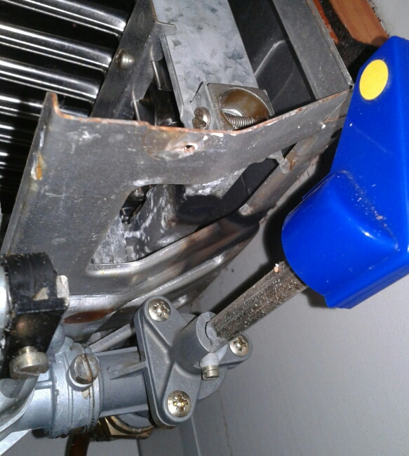

J'ai démonté le chauffe eau,j'en ai profité pour enlever le corps de chauffe et le détartrer.
J'ai localisé la fuite.
Le gaz sort en ouvrant la manette bleue .
Le problème est qu'à cet endroit ,il n'y a pas grand chose à faire ...mettre de la graisse de gaz...?
je dois laisser la manette libre à sa fonction.j'ai resserré la vis qui la maintient, c'est tout !

Voir plutôt la dernière photo,plus haut
Re: Fuite de gaz du chauffe eau
la manette bleue, c' est l' ouverture du gaz !
as-tu démonté les 3 vis en triangle, à l' intérieur, il doit y avoir un joint afin que le gaz ne puisse sortir par son axe
