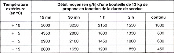

Confusion débit et pression de la part de notre ami ?
De toute façon une bouteille de 13Kg ne fournira au maxi que 800g/H a 15°C quel que soit le détendeur...même de classe 2.
Après, est ce qu'un gicleur de 37mB fonctionne correctement avec une pression de 30mB , je laisse les connaisseurs s'exprimer.
A+

Concernant le débit des bouteilles de gaz 13 kg
Débit d’une butane 13 kg à 15° : 600 g/h 1125 g/h / 600 g= 2 bouteilles
Débit d’une propane 13 kg à 10° : 1550 g/h 1940g/h / 1550 g = 1 bouteille
j'ai lu cela ici : https://gazissimo.fr/nos-conseils/quell ... lle-de-gaz
Pierre-18 je ferais l’expérience, pour voir...
Yann56
Messages : 439
Localisation : centre Bretagne France
Re: Détendeur classe 2 (4 kg/h) j'ai bon ?
Message par Yann56 » 17 oct. 2016 12:10
OUaiii
Un peu pessimiste ce matin :shock:
https://www.picbleu.fr/page/questions-t ... et-propane
Sans doute un peu plus proche de la réalité:
En continu le facteur limitant est la bouteille et non pas le détendeur.
