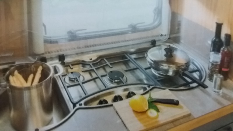

Ton propos sur les plaques gaz est justifié ma Lili m'a fait la même remarque que ton épouse :D
elle me dit même que 3 bruleurs sur une si petite plaque c'est une connerie
et qu'il y a trop peu d'écart entre la puissance des 2 grands bruleurs :lol:

exact même remarque que mon épouse, 2 plus grand aura été nettement plus judicieux
Je pense que c'est le cas de nombreuses personnes

Dans certaines caravanes, le réchaud sont plus grand, même avec trois feux.
Dans la Hobby, c'est avec du Butane. Bon l'utilisation de la caravane était entre mai et septembre, pas d'utilisation en hiver, pour la puissance de la cuisson, je ne saurais pas dire.

Nous avions la même disposition de bruleurs que vous sur la Hobby
Problème réglé avec la Hymer de la place sur les 3 feux et plus de petites grilles chromées a astiquer :( maintenant (grilles en fonte) :D
