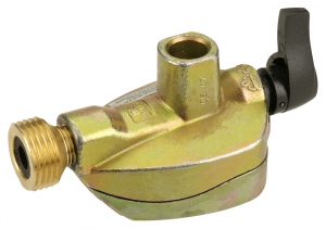

Avec le Cube ,les genre Twiny ou Malice et même les Calipso tu as un adaptateur avec un robinet
qui se clipse en appuyant sur la bouteille ,c'est bien plus pratique pour les Dames !
car je suppose que sur une Tabbert le détendeur est aussi fixé sur la paroi du coffre a gaz !
Mais comme dit pas besoin de serrer comme un sourd ni de graisser ,serrer a la main ça suffit !
- adaptateur-gaz-pour-petite-bouteille-5-kg,0_18.jpg (41.96 Kio) Consulté 5985 fois
