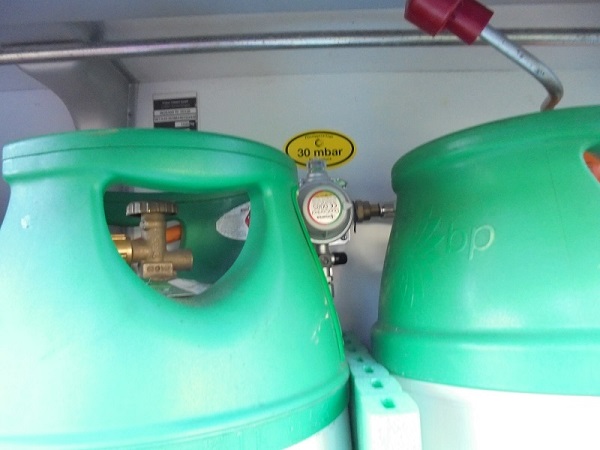

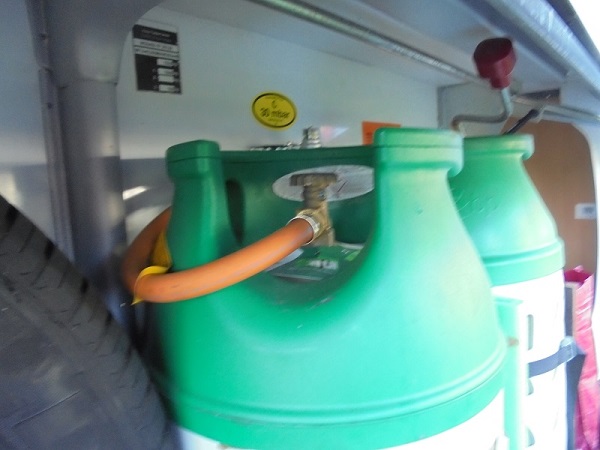

Pierre, j'ai un inverseur avec positions 1 et 2; je dois le tourner moi-même, il n'est pas automatique. et puis un tuyau qui part vers chacune des deux bonbonnes, relié par un "système"... que j'appelle "détendeur"...
Je n'ai pas encore remplacé de bonbonne depuis que j'ai cet inverseur; c'est seulement maintenant que ma bonbonne "numéro 1" est vide !
Oups... je crois que je commence à comprendre que ce n'est pas un détendeur mais un bouchon sur la bonbonne... mais alors, c'était comment avant que je ne mette cet inverseur ?
Et pour changer de bonbonne, je fais comment maintenant ? et la bouteille antargaz, elle ira ???

D'aprés tes photos tu as bien un détendeur en 30 Mb fixé sur la caravane qui sert pour ton service gaz
(plaque et chauffage ,éventuellement ton frigo ))ce que tu visses sur ta bouteille de gaz ,
c'est bien l'écrou de la lyre(tuyau) du détendeur de la caravane

Oui, j'ai confondu le détendeur et le bouchon de la bouteille que je tourne pour ouvrir, fermer. Pour remplacer une bouteille de ce style, pas de problème alors, je détache la lyre au niveau du bouchon.
