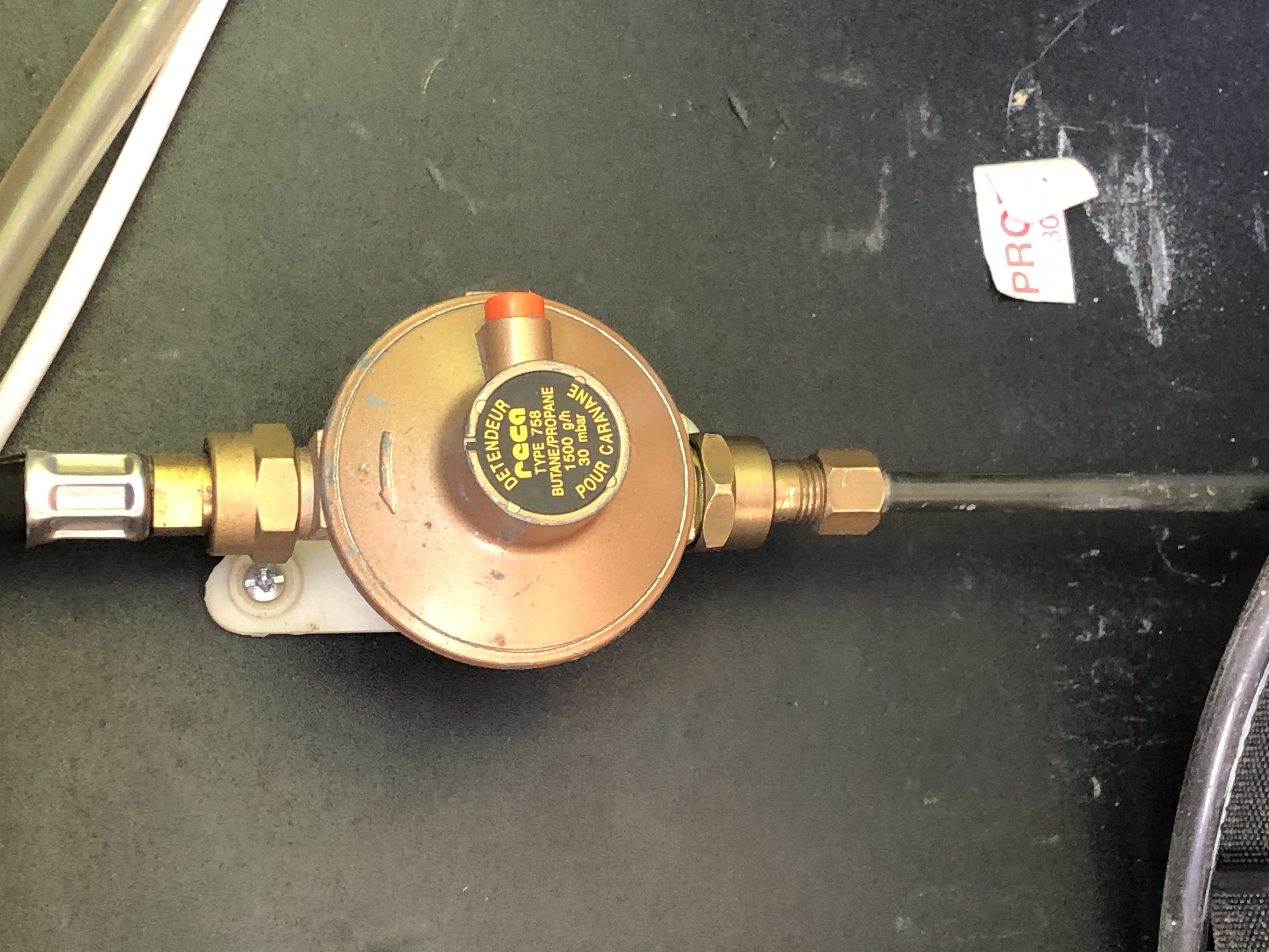

Je voudrais adapter mon détendeur « classique » sur ma caravane
J’ai vu sur un autre post qu’il y avait un détendeur qui s’adapte à la lyre
https://www.narbonneaccessoires.fr/nos- ... 40004.html
Avec ce type de détendeur, vous laissez le détendeur d’origine ?
Mais je voudrais pouvoir mettre ma bouteille sur ma cuisinière extérieur ou intérieur suivant les conditions météo :?
Actuellement j’ai ça mais pour une 13kg
Est-il possible de se reprendre sur l’aval du détendeur, la partie basse ?
Merci d’avance

Sur le lien que vous donnez c'est juste un adaptateur, qui ne détend pas. Vous devez donc conserver votre détendeur en photo.

Tu peux aussi installer un té après ton détendeur et une vanne + un raccord rapide gaz afin de raccorder un autre appareil de cuisson (barbecue) par exemple
C'est ce que j'ai fait pour moi.

Je penses avoir trouvé la solution, je vais déconnecter la partie basse du détendeur et je vais mettre un mamelon en M20x150 et une tétine pour raccorder un tuyau souple camping gaz, comme ça j’utilise la même bouteille et détendeur pour l’intérieur ou l’extérieur :roll:
