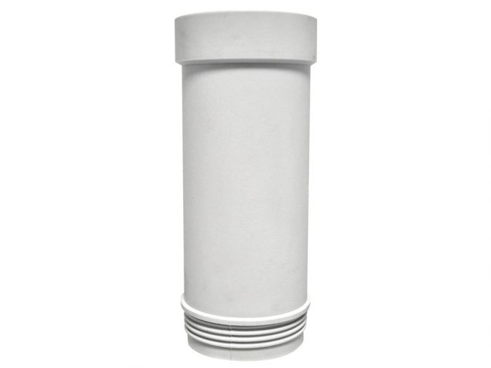

:oops: Avec le radiateur gaz Truma ,il n'y a pas d'obstruction de la cheminée par la neige
avec la déperdition de chaleur dans les gaz brulés ! :lol:
Et puis au cas ou il existe des rallonges de cheminée Truma ! ===8
