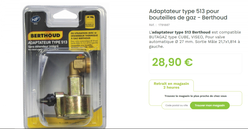

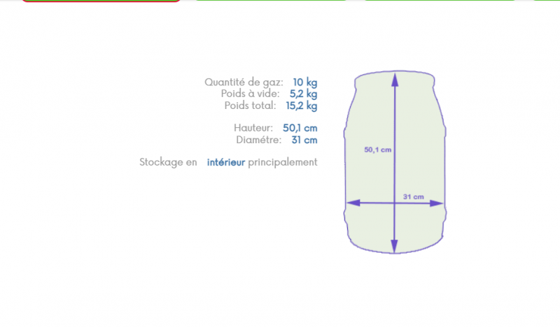

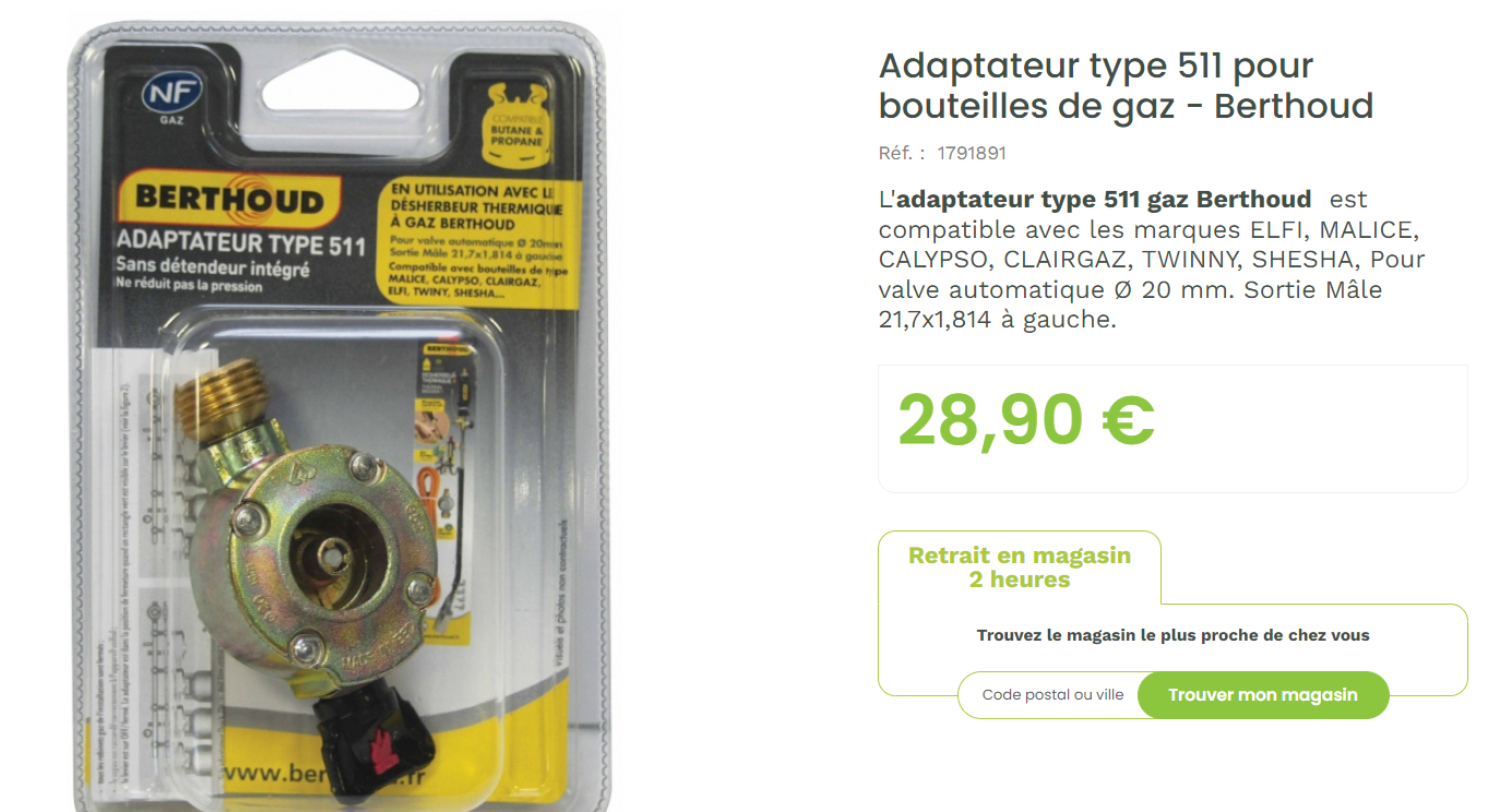

bonjour deux adaptateur suivant la marque de 5 kg ou 10kg fibre
pour les periodes de bonne saison la calypso butate est un bon compromis

Il te faut un ROBINET ADAPTATEUR au diamêtre de clipsage de ta nouvelle bouteille
surtout pas un détendeur clipsable des fois offert avec la bouteille
Butagaz c'est du 27 mm et tous les autres (Elfi etc ) c'est du diamétre 20 mm
Même si le marquage différe sur le caoutchouc des tuyaux
les filetages d'entrée et de sortie des robinets adaptateurs clipsables ou des détendeurs clipsables
sont standard que ce soit pour du Propane ou du Butane
Perso je fonctionne depuis des années avec 2 Cube Propane Butagaz et un robinet adaptateur clipsable
et un flexible butane/propane a VIE comme ça pas de soucis de date de péremption !

j'ai commandé sur TataZone un "Start Adaptateur 513 pour bouteille 6kg Cube,Viséo 1 ADAPT 513" qui semble correspondre.
Nous verrons à la réception si ou
