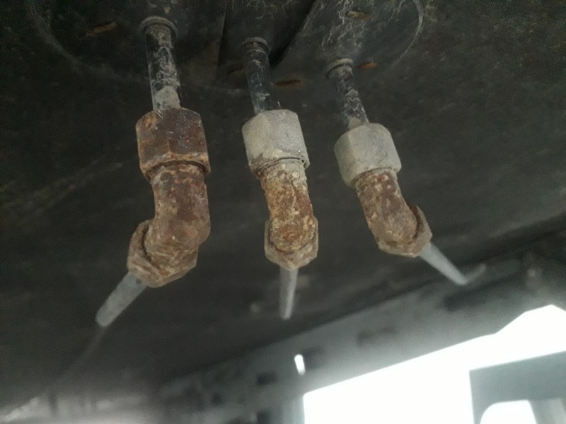

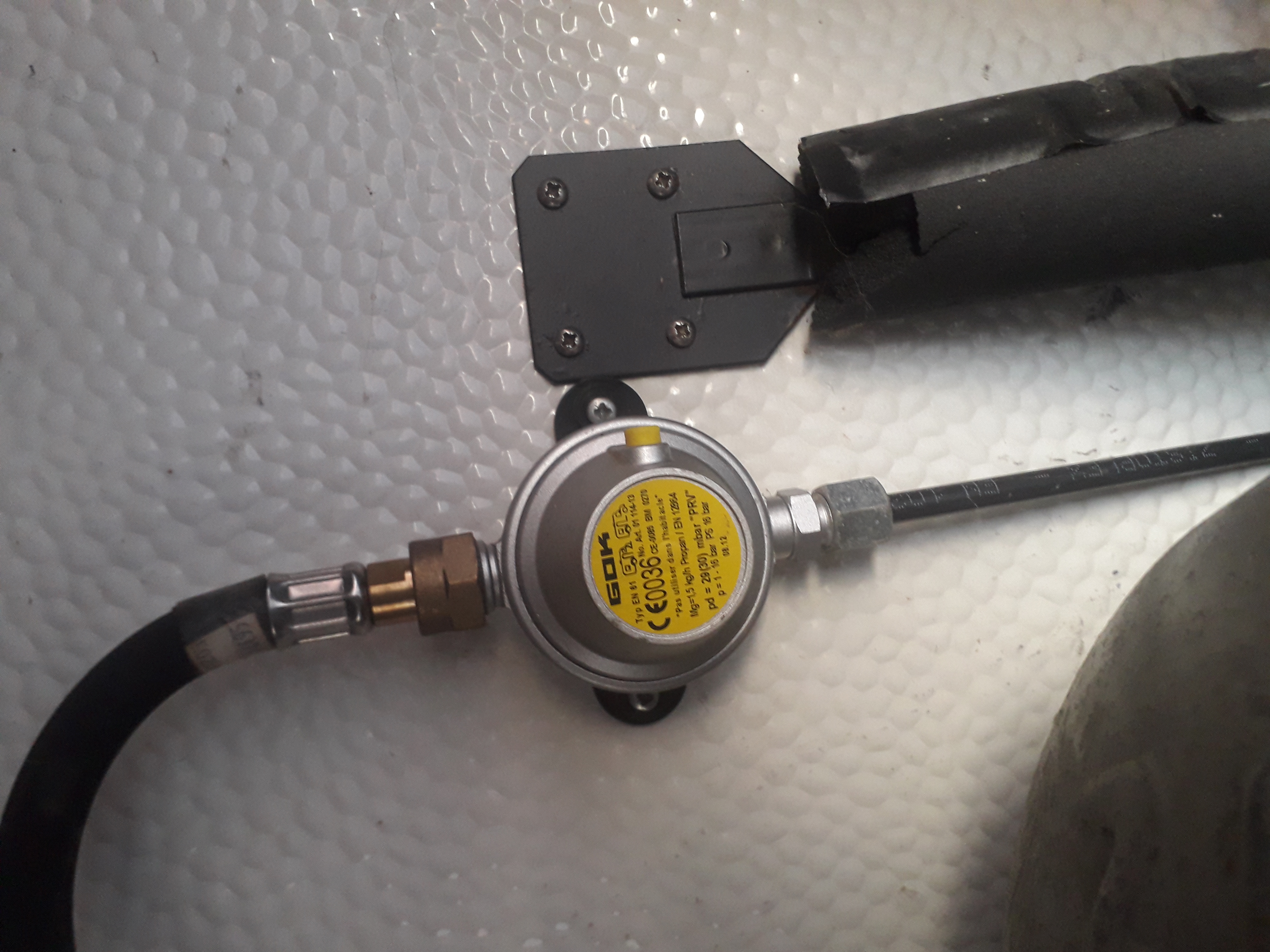

Je vais effectuer le démontage et soufflage des tuyau de gaz. Ainsi que du détendeur dir problème de petit bruit ( toc toc)
Est ce qu'il y as des joints à l'intérieur des raccords? Si oui les quels? Merci

Les coudes qui sont photographiés , ce sont des ’’ olives ’’ il n’y a pas de joints .
Par contre après desserrage il serait bon de les graisser avec une pâte graphitée , ou du Kolmat ( pâte à joint pour eau et gaz)
Ceci dit , si le gaz passe il y a nul besoin de toucher la tuyauterie . Le problème viendrait plutôt de la membrane du détendeur .

Je ne dirais pas les choses de la même façon.
Dans chaque raccord, il y a un joint métallique qui entoure le tuyau métallique : ce joint est appelé olive.
Selon les photos, 2 raccords par coude, soit 7 raccords et 7 olives, en comptant le raccord sur le détendeur.
N'hésite pas à mettre du WD40 sur chaque filetage que tu souhaites débloquer.
Le démontage de l'écrou se fait sans difficulté.
Une fois l'écrou reculé, l'olive de vient visible.
Il est alors possible d'écarter le couple "tuyau + olive" de l'équipement auquel il était associé.
Cet écartement est souvent très aisé, mais parfois extrêmement difficile. Tu verras bien. Les tuyaux métalliques étant relativement fragiles et déformables, il faut faire preuve de beaucoup de doigté pour déboîter le raccord en forçant juste ce qu'il faut, mais surtout pas trop non plus !

Comme je te l'ai dit dans ton autre post ,si ça fonctionne je ne vois pas pourquoi <<cafouiller>> a la tuyauterie
Qui comme souligné est fragile et déformable
et que tu risques de fêler ou de casser si tu la manipules trop car c'est de la ferraille et non du cuivre
le gaz employé Butane ou Propane contient un peu de résidus huileux qui lubrifient l'intérieur de la tuyauterie
si tu n'as pas de perturbation aux bruleurs ou éventuellement au chauffage gaz si tu en as
cela ne pourrait provenir que des bruleurs encrassés voir des veilleuses
Le Toc Toc du détendeur vient peut être de la différence de pression de la bouteille de gaz
même si sur les caravanes ,c'est un détendeur mixte de 30 Mb ,
la pression du butane c'est 28 Mb
et la pression du propane c'est 37 Mb
Perso je n'utilise que du propane même si on peut aussi utiliser du butane sauf par grand froid !
J'avoue que je n'ai jamais prété l'oreille au bruit que fait le détendeur de mes caravanes
dés lors que tous ses appareils au gaz fonctionnaient normalement

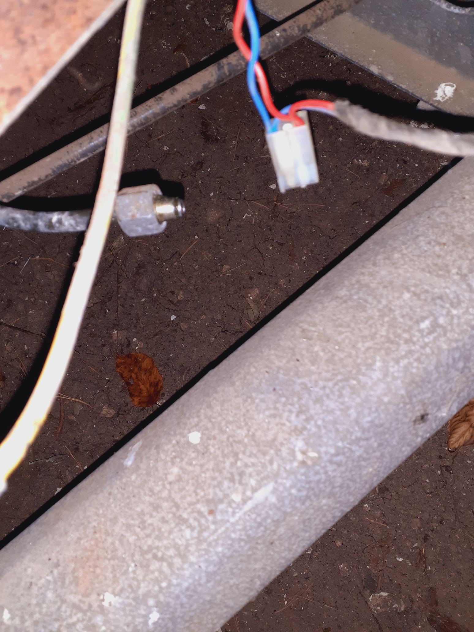

J'ai retiré le chauffage Trumatic qui ne fonctionnait pas. Je vais tourner au chauffage électrique et bois avec un petit godin installé à l'intérieur. Je souhaiterai fermer cette arrivée de gaz, savez-vous ce qu'il faut acheter ? Raccord olive ?
Si quelqu'un aurait un lien ce serait sympa, merci.

C'est du 8 ou du 10 ?
Quoi qu'il en soit, le principe de ma suggestion consiste à associer 2 éléments :
- un raccord bicône droit https://www.roadloisirs.com/fr-FR/racco ... escription ou coudé https://www.roadloisirs.com/fr-FR/racco ... B10048.htm
- un bouchon obturateur : https://www.roadloisirs.com/fr-FR/bouch ... gKuQvD_BwE
Principe à adapter selon le diamètre, bien sûr.
Sinon, peut-être plus simple : débrancher aussi le tuyau côté vanne et mettre le bouton sur la vanne directement.
