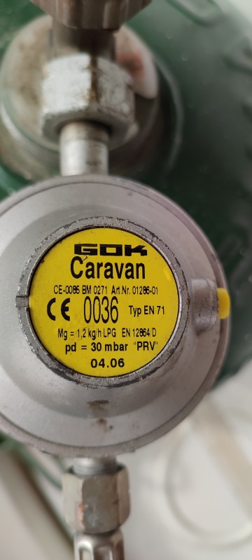

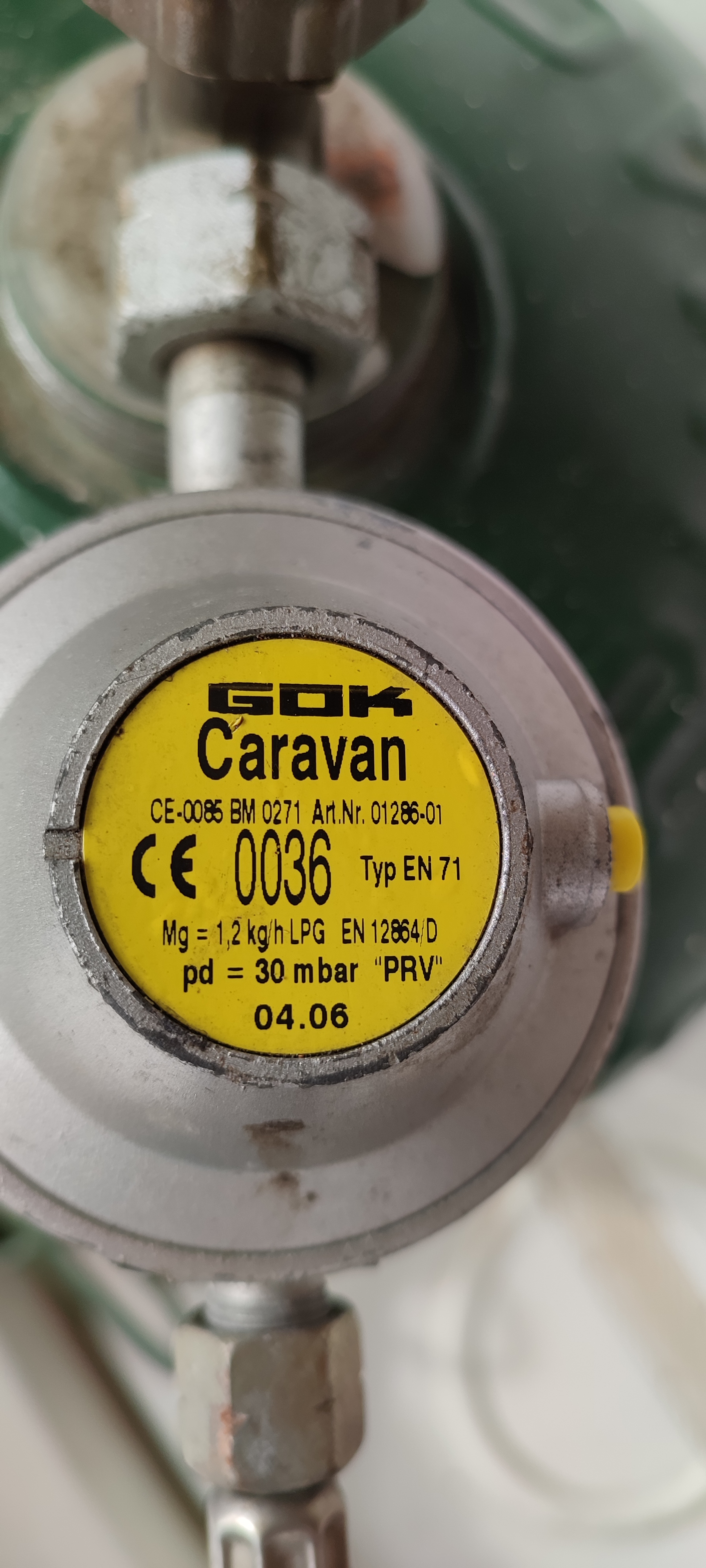

Je suis en train de m'intéresser à l'installation gaz de ma nouvelle caravane et je me pose des questions. Vous verrez sur les photos ci-dessous qu'elle me semble être équipée en propane, avec une lire bien vieille à remplacer et un détendeur GOK Caravan où il n'est pas spécifié qu'il est destiné au propane.

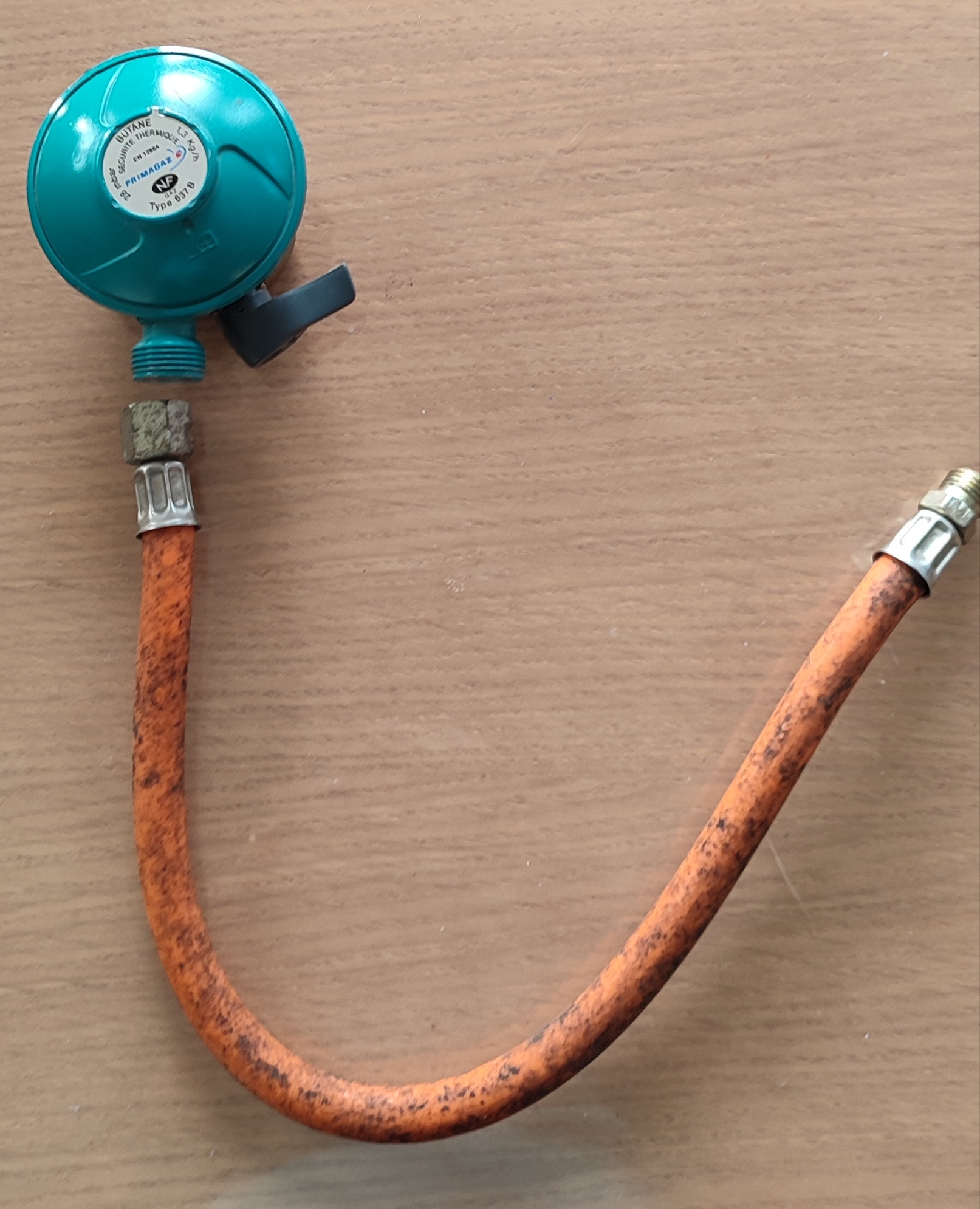

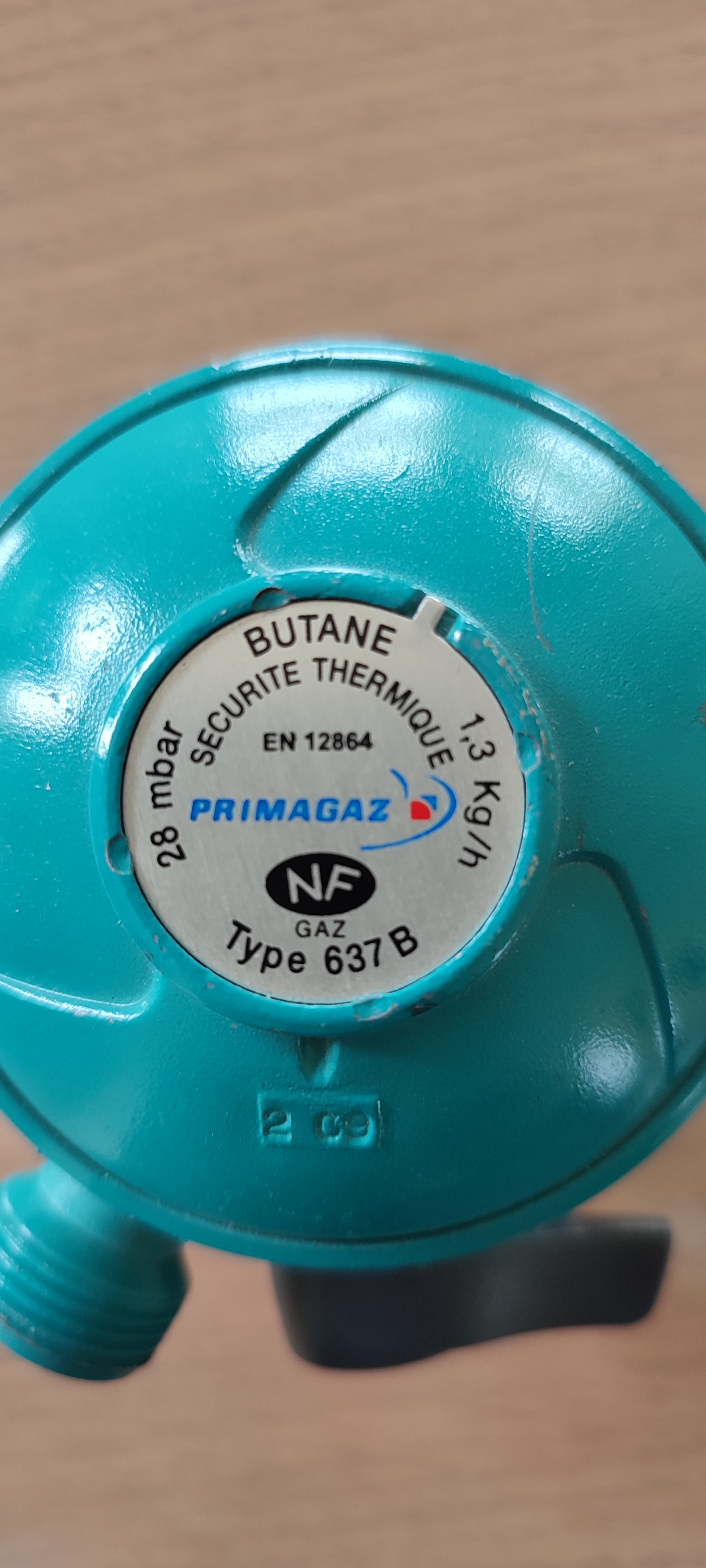

Il se trouve que j'ai à la maison 2 bouteilles Twiny butane que je n'utilise plus et je suis tenté de les installer dans la caravane. Pour cela, j'ai déjà le détendeur adapté où il précisé "butane".
Je me demande donc si je peux simplement remplacer mon détendeur GOK propane par mon détendeur Twiny butane? Et, si je le fais, faudra-t-il que je change les réglages de ma plaque de cuisson, du frigo et du chauffage gaz?

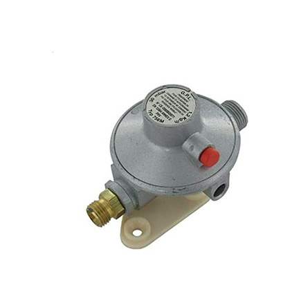

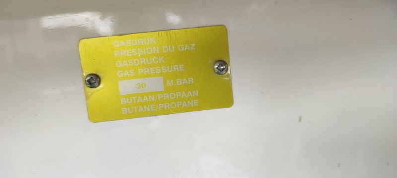

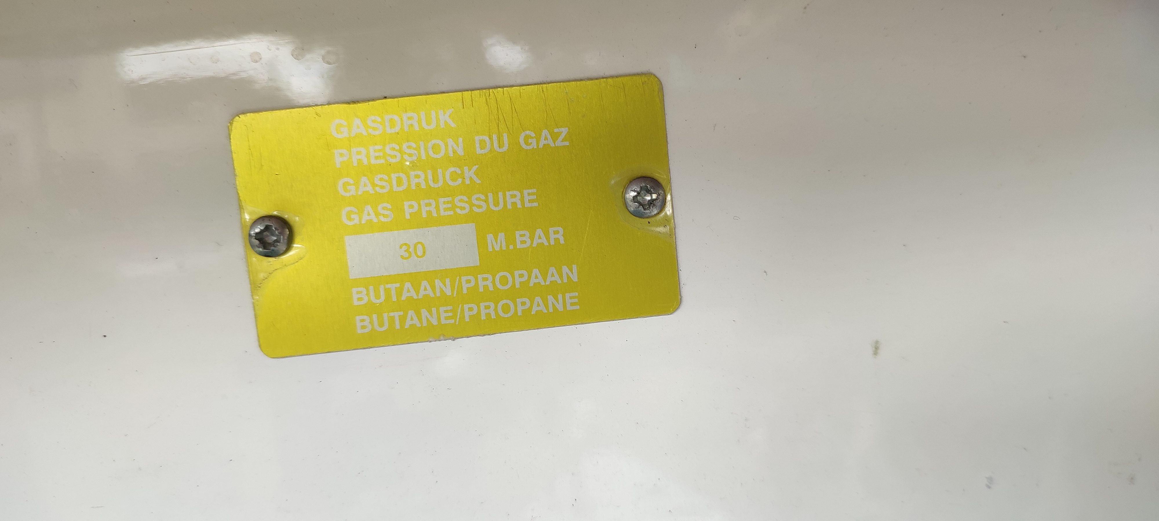

:roll: Pourquoi tu veux ajouter un détendeur ou tu veux changer de détendeur
puisque celui de la caravane est en 30 M/B comme l'indique la plaque que tu as mis en photo
et qu'en 30 M/bar c'est un détendeur mixte qui accepte le butane et le propane
Il suffit de mettre une lyre et un Robinet /adaptateur pour Twiny/Elfy ect ect
en gardant ton installation d'origine !
((((Un détendeur Butane c'est du 28 M/bar /Un détendeur Propane c'est du 37 M/bar ))))
La plaque gaz ,le chauffage et le frigo des caravanes sont aussi mixtes donc aucun réglages a modifier
mais fonctionne mieux au propane en tous temps car le butane se gélifie a basse températures en hiver ! :wink:
Perso je viderais mes butane et ensuite je ferais l'échange avec des propane

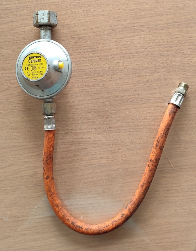

Pour passer en Twiny, j'ai l'impression que je dois de toutes façons changer mon détendeur GOK qui est en photo car il est fixé directement sur la bouteille et non en fixe sur la cloison. Et, en plus, j'ai déjà le détendeur Twiny que j'ai mis en photo. Alors je me disais qu'il me suffit de trouver la lire entre mon arrivée rigide sur la cloison (embout mâle côté lire) et le détendeur Twiny (emboût femelle de diamètre supérieur).
J'ai du mal à comprendre comment je peux utiliser la lire et l'adaptateur que tu as mis en photo?

Pour te renseigner utilement je voudrais savoir comment est faite ton installation gaz d'origine
dans le coffre a gaz et pourquoi as tu cette étiquette vissé qui indique <<30 M/bars Butane Propane :?:
Si ton installation n'a pas été déja bricole il suffit normalement de visser la lyre que je te préconise
sur le détendeur d'origine fixé sur la paroi du coffre a gaz et a l'autre bout sur le robinet détendeur
que je t'ai aussi indiqué ,il suffit ensuite de clipser le robinet/adaptateur sur la Twiny en butane ou en propane
puisque l'étiquette vissé dans le coffre de ta caravane indique 30 M/bars butane/propane !

Un grand merci pour ces compléments! Je ne sais pas du tout dire si l'installation gaz a été bricolée ou non car j'ai la caravane depuis peu et elle a dû avoir pas mal de propriétaires en 17 ans. Si c'est le cas, ça ne se voit pas.

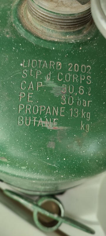

Voici comment est faite l'installation actuelle :

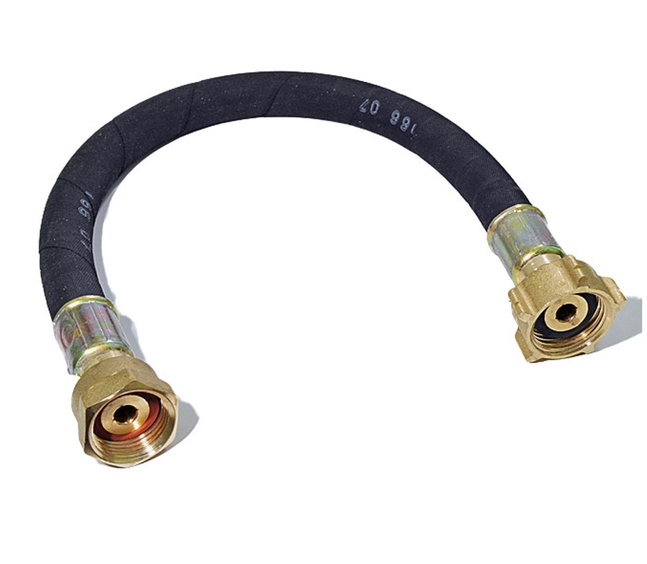

- le circuit de distribution gaz arrive dans le coffre avant sous forme de tuyauterie cuivre avec un embout femelle
- une lyre se visse sur ce tuyau cuivre avec un embout mâle
- l'autre extrémité de la lyre se visse grâce à un embout femelle sur la sortie du détendeur GOK que j'ai mis en photo
- le détendeur se visse directement sur la bouteille de gaz 13 kg propane
Donc le détendeur n'est pas monté sur la paroi. J'espère que c'est plus clair :wink:

Donc ton tuyau cuivre à une sortie femelle, il faut voir si un raccord male/mâle existe pour pouvoir brancher une lyre standard..
Messages : 7957
Re: Passage possible du propane au butane dans ma caravane?
Message par blancoco » 29 sept. 2023 11:46
Le mieux c'est de prendre ton tuyau et d'aller à brico voir si tu trouves un adaptateur qui convient
https://www.bricoman.fr/raccord-laiton- ... soQAvD_BwE
Ça ressemble à ça

OK! dans ce cas
tu achètes une lyre BUTANE et tu utilise ton détendeur Butane
mais a l'avenir tu devras rester en BUTANE
mais tu n'auras aucun réglages a faire sur tes appareils aux gaz
et si tu utilises ta caravane en hiver isoles les bouteilles

Oui mais son entrée gaz sur la caravane est en femelle donc il faut trouver un adaptateur
Message par Papy80 » 29 sept. 2023 17:23
C'est bien ce qui prouve qu'il manque le détendeur Mixte en 30 M/bars
perso je remettrais un détendeur mixte et une lyre neuve et un robinet /adaptateur
de cette façon mon installation me permettrait de passer du Propane au Butane sans soucis
