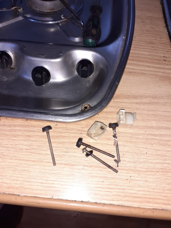

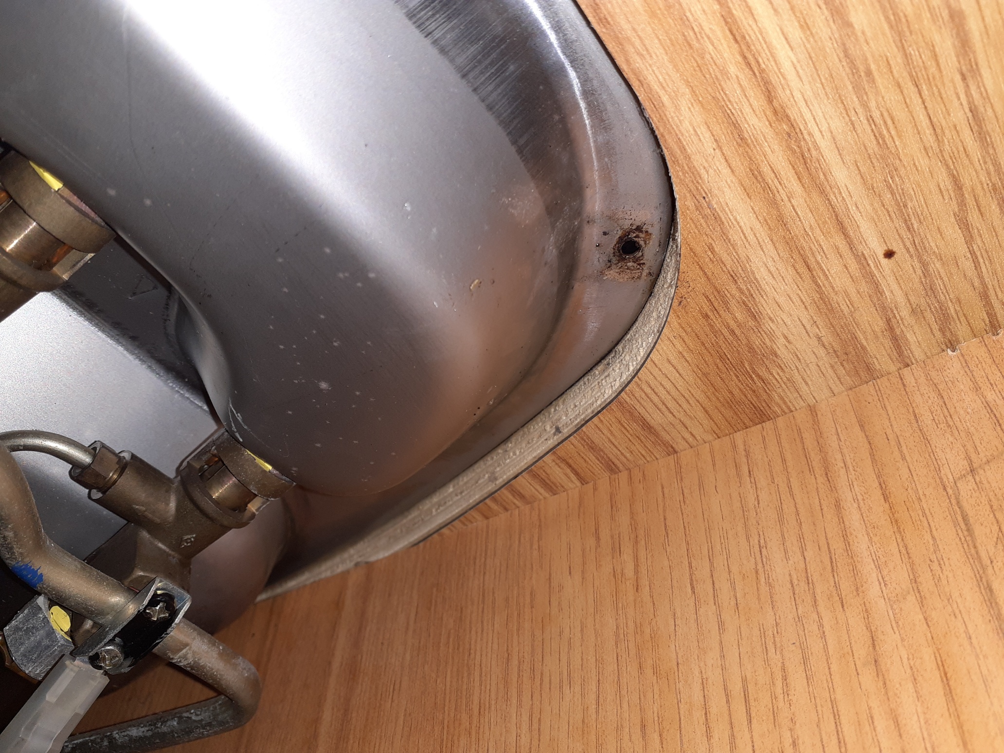

Je remets en route le réchaud gaz Cramer dans ma vieille caravane.
Les 4 fixations de la plaque sont HS.
J'en ai trouvé sur internet à prix exorbitant. Existe-t' il une alternative, j'avais pensé à des mini cales bois. Ou alors jointer au silicone ?
https://www.berger-camping.fr/article/d ... tion-88591

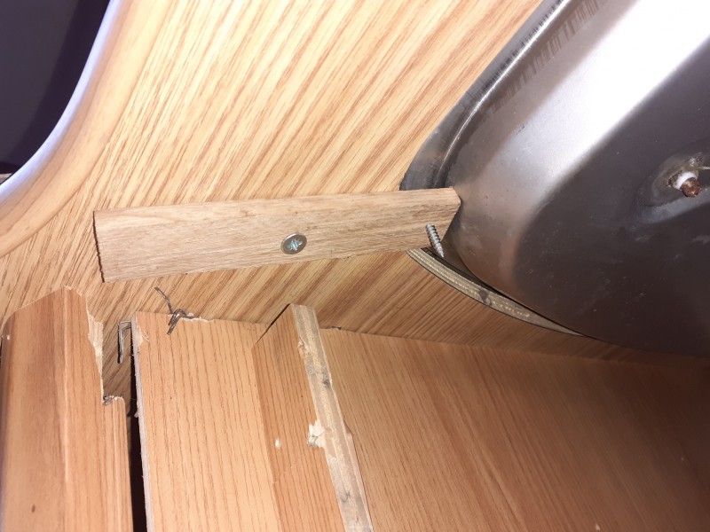

Voilà, ça tient bien, je vais découper le bout de la vis pour éviter de se couper et ça ira comme ça. J'ai fait la même chose aux 4 coins.
50€ les 4 fixations, nan mais....

Raynie, c'est parfait !
Quelle sorte de bois as-tu utilisé ? ça ne semble pas être du pin ou du sapin ...
Dans ma Carado, un joint caoutchouc assez fin est intercalé entre le réchaud et le plan de travail : durant les trajets, je pense qu'il absorbe les vibrations et évite les frottements métal / plan de travail. C'est fait pareil pour ta roulotte ?

Je ne sais pas de quel bois il s'agit. J'ai pris ce que j'avais sous la main.
Je n'ai pas de joint différemment de l'évier, je pense qu'il a été retiré.
Cette caravane ne sera pas déplacée donc ce n'est pas un problème je pense. Au pire, un coup de silicone fin.
