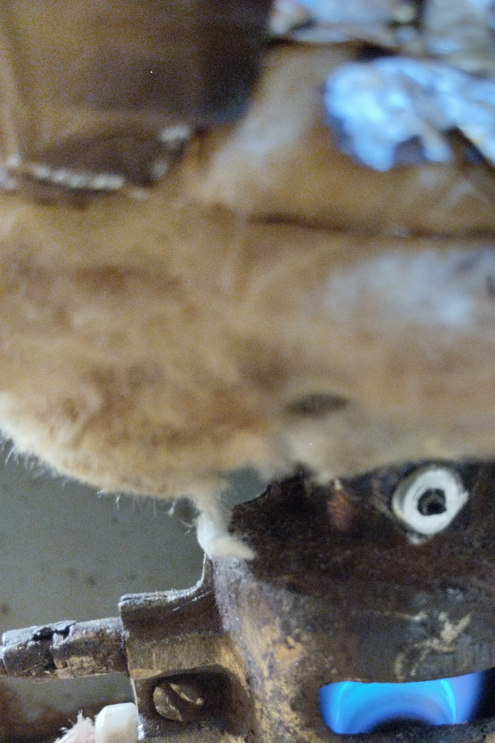

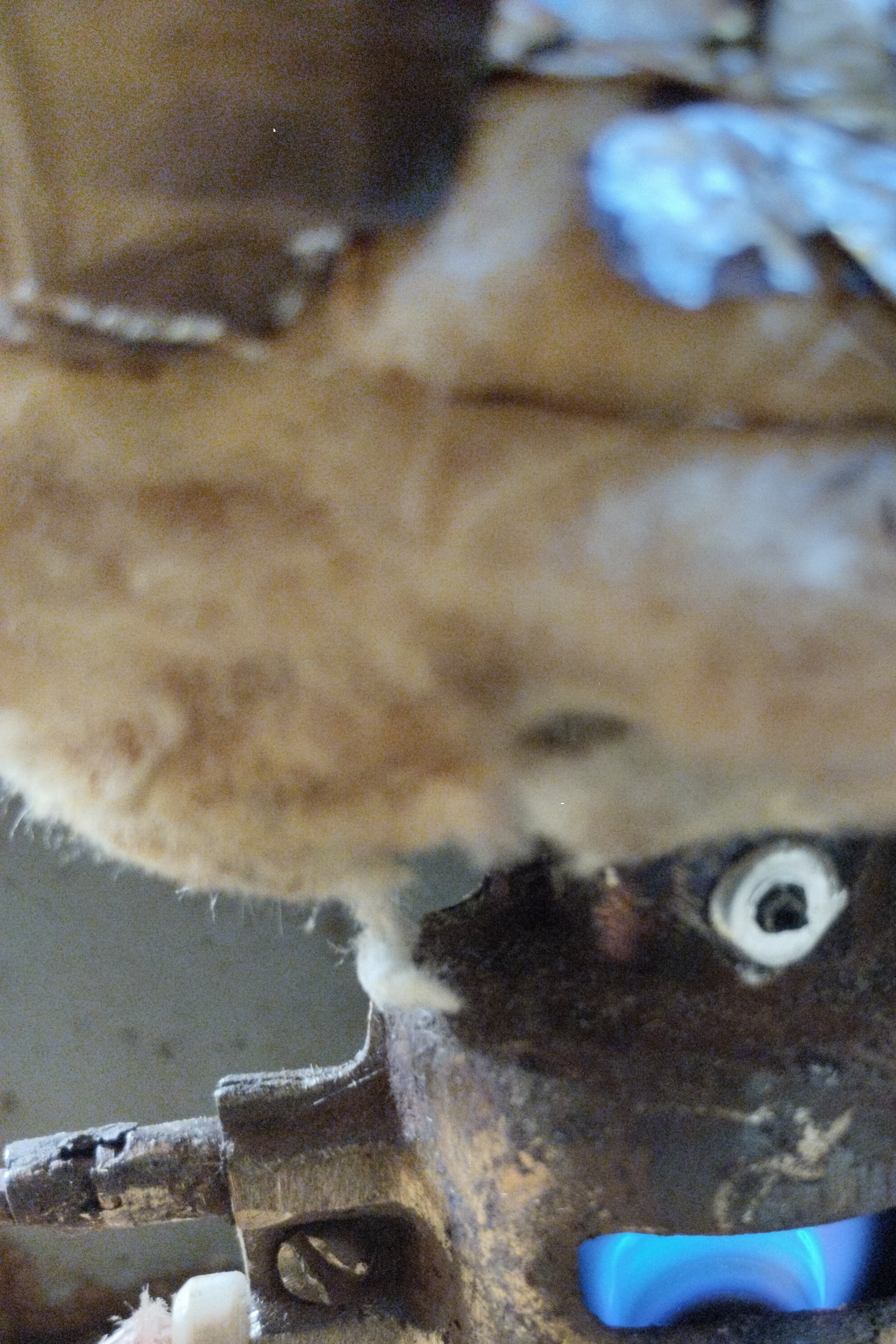

La flamme chauffe bien le bout du tuyau des agrégats ?ça doit être bien positionné au milieu de la flamme. Photo peut être ?

Voici une photo de la flamme.

À gauche en bas le tuyau rentre bien et le bout est bien dans la flamme ?

Le tuyau rentre bien et est au milieu de la flamme.

Ta flamme m'a l'air bonne, fuite de gaz tu veux dire propane ? Ça n'explique pas sue ça ne fasse pas de froid par contre..
