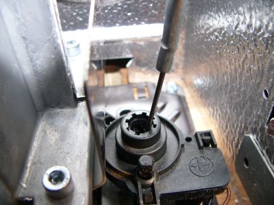

bonjour j'ai mit du temps met voila maintenant le soucis est que j'ai bien commander la bobine et je les changer malgrer que l'ancienne n'était pas du tout bloquer.
par contre j'ai démonter l’intérieur de cette pièce et depuis plus rien ne marche j'ai fait une erreur je croyais que la bobine se trouver a l’intérieur :( mais hélas non voila se que j'ai démonter et depuis plus de gaz qui arrive
http://gpinpin.free.fr/photos/caravanes ... 100479.JPG
si quelqu’un peut m aider a savoir dou viens le soucis ( limage net pas la mienne mais ses bien sa que j'ai démonter )

Message par Gérard » 10 déc. 2012 18:21
Salut
voila
