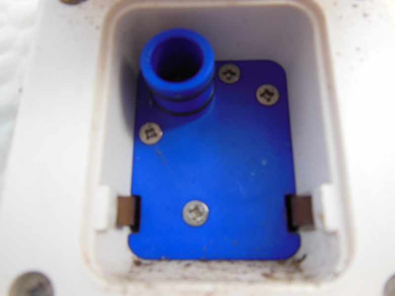

En revanche, sur la prise extérieur (en bleu) voir photo 1, il y a une entrée pompe ou arrivée d'eau avec 2x contacteurs électriques (gauche et droite de la prise).

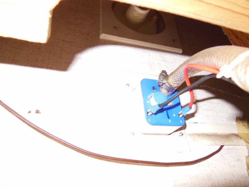

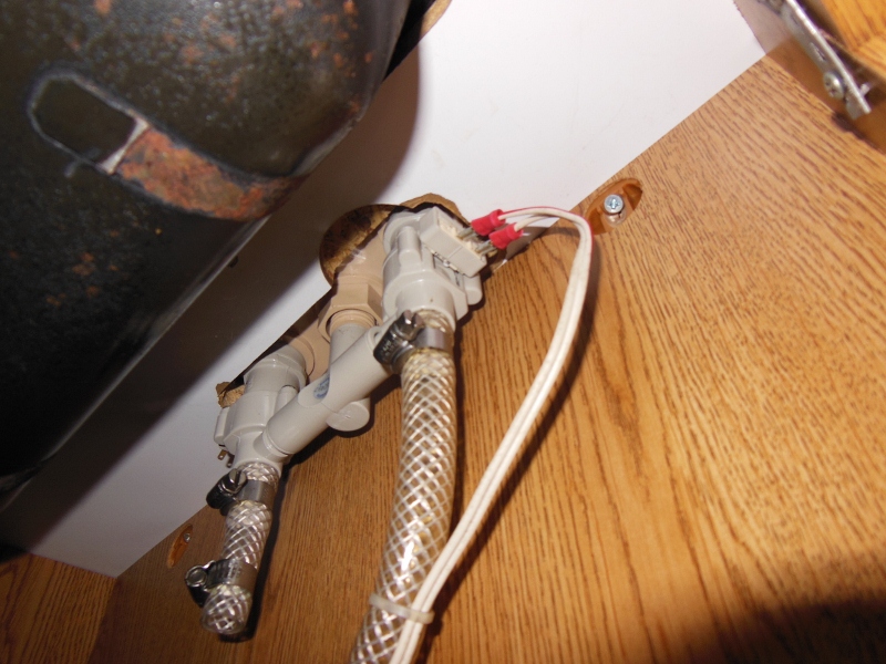

A l'intérieur de la caravane, cette prise bleu (photo 2) est connectée à un tuyau d'eau qui va jusqu'au toilette + lavabo. Cette prise reliée aussi aux contacteurs des robinets d'eau (photo 3).
Je pense donc qu'il faut une pompe exterieur immergée dans un bac à eau, alimentée electriquement qui alimente tout le réseau électrique via les 2x contacteurs.

certainement que des modifs ont été faites sur cette caravane :?:
Sur ma Burstner City 480 TS de 1988 ,il y avait un reservoir amovible de 20 L sur la paroi droite sous le lavabo
avec une pompe immergée ,je n'avais pas de WC K7 ,j'avais mis un WC chimique portable sous le lavabo
que l'on pouvait relever !

Tout comme Papy80 je ne pense pas que ce soit d'origine :wink:
Y'a eu de la modif :lol:
Honnêtement, tu te prendras moins la tête en coupant le tuyau qui va sur la prise d'eau... et rajouter une pompe immergée dans un réservoir :)
