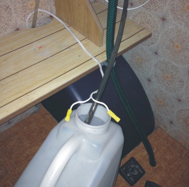

Voilà, je suis un petit nouveau sur le forum et j'ai un petit souci... ===5
Je viens d’acheter ma première Caravane, une Burstner 475 city de 1983.
Il y a quelques travaux de réfection a faire mais rien de bien méchant pour le "bricoleur" que je suis...sauf...pour l'eau!
Actuellement, le système pour l'arrivée de l'eau propre fonctionne de la sorte:
- Un logement pour 2 piles de 6v
- 1 contacteur a pied au niveau de la cuisine
- 1 contacteur a pied dans la salle de bain
- 1 pompe a eau dans un bidon qui se trouve dans la salle de bain.
Je voulais simplement substituer les piles 6v par un transfo 12v branché sur le 220v...jusque la pas de soucis.
une fois le branchement effectué, lorsque j'utilise le contacteur de la cuisine...la pompe fonctionne, l'eau arrive a la cuisine...jusque la pas de soucis.
Par contre, quand j'utilise le contacteur de la SdeB...l'eau coule dans la cuisine...la y a un souci..
Je ne sais pas si le problème est électrique, car il y a des files dont je ne connais pas leurs utilités, ou alors il me manque des éléments....
Est ce que quelqu'un pourrait éclairer mes lanternes...??

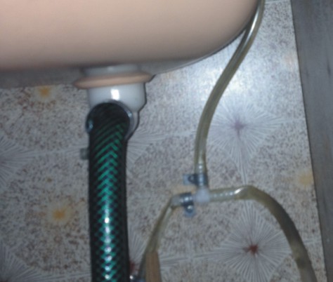

voici quelques photos
Branchement T pour les tuyaux

Tu as donc une pompe pour deux robinets
Il te faut donc deux robinets avec :
-contact electrique pour fermer le circuit (interrupteur)
-opturation de l'arrivee d'eau (fermer le robinet comme a la maison)
Ou garder tes deux contacteurs a pied mais c est moins pratique

Le systéme d'origine est comme ca je pense...je ne l'ai pas modifier sauf juste sur le branchement au depart...
En fait, pour le moment j'ai juste coupé les deux files d'alimentation des piles et j'ai simplement branché un transfo 12v sur les files qui vont sur les piles...
Les robinets actuels sont en fait juste des "bec verseur"...il n'y a pas de contacteur.
Mon but finale est de mettre un bidon de 50L dans le coffre a gaz (sur la flèche) pour alimenter les deux robinets. Je veux supprimer les contacteurs à pieds et les remplacer par des boutons poussoir(interrupteur) qui seront fixés sur le bord de l'évier et du lavabo...
Je sais que je peux faire ça plus simplement en achetant une deuxième pompe...mais ça veux dire deux système d'alimentation...
je préfère garder le système d'origine...

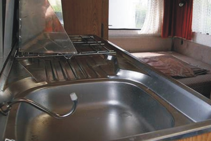

En fait, il y a bien des contacteurs MECANIQUE dans les robinets...je m'explique:
Exemple, dans la cuisine, si le robinet et tourner vers le bas...il est en position fermé. Si vous le remonter en position normale, il est ouvert...(voir la photo du robinet, la il est fermé)
dans votre salle de bain, si le robinet est tourné vers vous, il est en position ouvert...si vous le poussez vers l'une de vos cloisons il serat alors fermer.
De ce fait, quand vous voulez utilisez celui de la SdeB, tourné celui de la cuisine vers la bas et comme par magie...l'eau coule!
