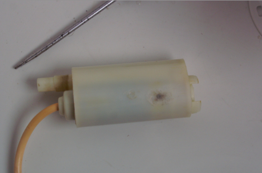

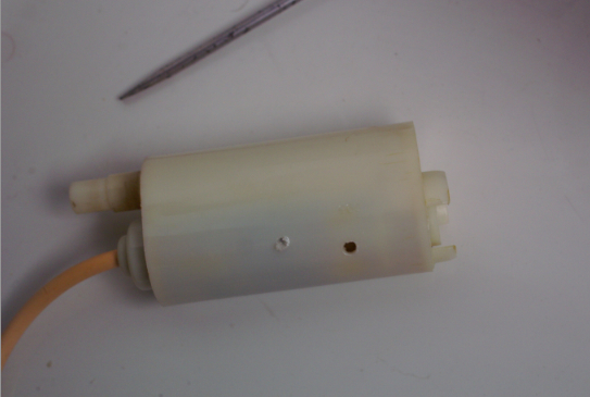

Après avoir traité les partie de la pompe en contact avec l'eau (trempage dans le vinaigre blanc le temps nécessaire), j'ai comme, dit par un membre de ce forum, percé un petit trou dans la partie haute du moteur- sous la palette tournante de la pompe l'on distingue une transparence d'environ 1 cm c'est là qu'il faut percer un trou d'environ 2mm pour pouvoir introduire le tube d'aspersion d'une bombe de 3 en 1 ou équivalent.
-------- Nota l'esquisse de trou au milieu du corps de pompe est une erreur corrigée après réflexion !!!
Une fois le produit introduit faire tourner la palette de la pompe visible à l'opposé de la sortie d'eau et du fil électrique avec la pointe d'un petit tourne vis afin de commencer le dégripage. Quand la palette tourne presque normalement mettre en marche la pompe avec la commande de chasse du VC (c'est là que le fusible 10 A est utile. Le moteur va rechigner peut-être il faudra alors l'aider avec le tournevis en poussant sur les pales de la pompe.
Normalement après quelques hésitations le moteur va commencer à fonctionner seul, par à coup mais seul, maintenir celui-ci en fonctionnement et bientôt vous entendrez un doux bruit de turbine.
Une fois les axes du moteur dégripés il faut reboucher le trou, pour ce faire prendre un fer à souder 30 Watts, le faire chauffer et faire fondre le plastique autour du trou en ramenant la matière fondue vers le centre du trou. petit à petit le trou se rebouche.

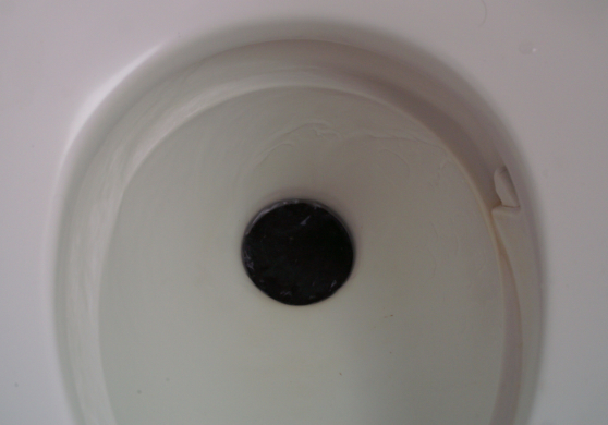

Une fois cela fait replacer la pompe dans son logement (voir la première photo) et vérifier le fonctionnement
Problème chasse d eau WC thetford

- 5 Trou pour dégripage.jpg (191.44 Kio) Consulté 5189 fois
- 7 Rebouchage du trou (dégripage.jpg (170.54 Kio) Consulté 5189 fois
- 8 ça marche.jpg (201.74 Kio) Consulté 5189 fois

Exactement ce qu'il faut faire,la seule différence c'est que j'avais fais le trou sur le dessus.
Une fois le dégrippant injecté,j'ai retourné la pompe pour évacuer le surplus qui coule noir comme de l'ébène !
