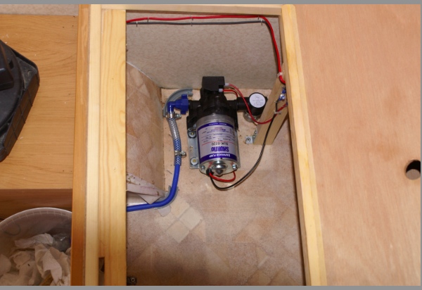

Pour ton installation et parce que tu veux garder les robinets d'origine, je t'aurais conseillé une pompe Surflo ou Flamia avec contacteur d'arrêt intégré ( plus cher bien évidemment) mais fonctionnant à coups sur , avec la possibilité d'installer un réservoir d'eau propre plus important
Cordialement
Cordialement
- image issue de mon installation
- 2 Pompe surflo.jpg (91.33 Kio) Consulté 7444 fois
