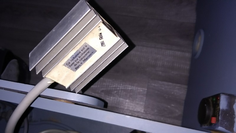

le radiateur à fixer sur le châssis, il est fort possible que ce soit le redresseur du 12 v qui est fixé sur un radiateur car cte tit bête là ça chauffe, il y a longtemps, j' en avais un qui est resté à l' intérieur sans problème

se petit radiateur sert a refroidir quoi ?

c' est pas ma roulotte,
mais il me semble que ce soit un radiateur de redresseur de courant 12 V

ok ok merci pour ta réponse
