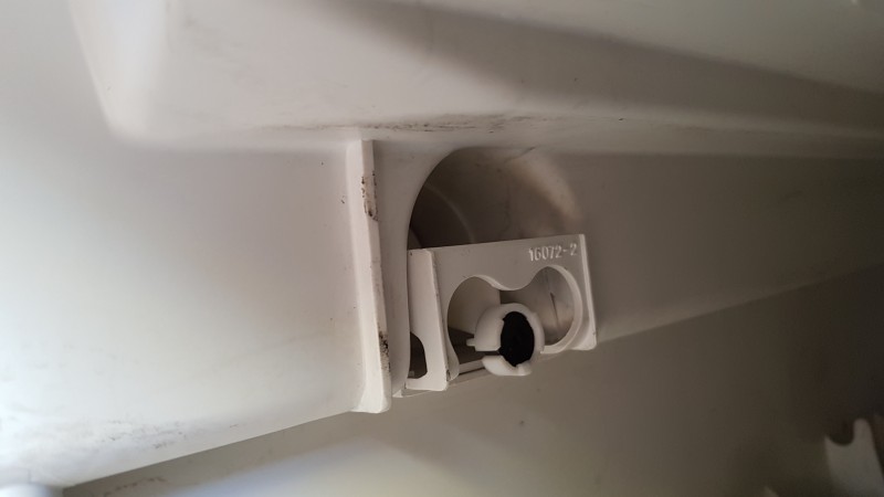

suite à l achat une rapido 32 t , je me suis aperçu que le temoin vert et rouge du niveau du bac à matiére ne fonctionnait plus ,(wc thetford c3 )apres vidange et nettoyage du bac à matiéres
j ai mis la main pour voir si le flotteur avec l aimant etait dans la bonne position , et là mauvaise surprise plus de flotteur , juste l'attache
ma question peut t on le trouver en pieces detachées MAIS je crois que ça doit être "coton " pour le fixer sur la patte
je peux toujours voir le niveau en ouvrant le trou du WC
qu en pensez vous ?

en pièce détachée, je ne sais pas mais,
sur le dessus où se trouve la trappe, ça fait un grand cercle, tu tourne et le tout sort, faut normalement forcer un peu,

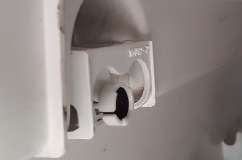

Bonjour j ai trouvé un flotteur avec aimant pour 3 euros , avant d essayer de le mettre en place je voulais vous demander si le système intérieur du wc (ou il y a l autre aimant )est fonctionnel ou non , que je ne bataille pas inutilement pour enclencher le flotteur , et de plus si je n arrive pas à le remettre je changerai la cassette si l autre partie du système fonctionne car un peu vieille 20 ans
Merci pour votre aide
je joins 2 photos
