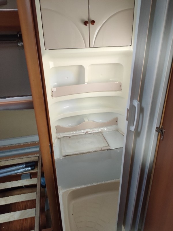

qui peux me dire quel est le WC installé d origine dans une Hobby 560 UFE?
je n'ai pas encore ma caravane de stationne chez moi et le WC n'est plus existant (voir photo) j'en ai trouvé un d'occasion suivant les dimension suivante H502 x L670 x P410 c'est un WC THETFORD C500
je voudrais m'assurer qu'il soit compatible
par avance merci pour votre aide

daniel_bel
Messages : 3371
Re: WC Origine dans Hobby 560 UFE
Message par daniel_bel » 27 déc. 2019 10:31
De toute façon, vu la photo c'est portillon à droite, à gauche il y a le lit...
