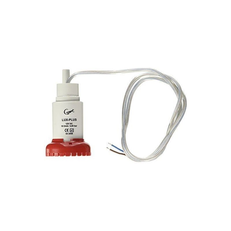

bonjour a tous,
dans ma caravane de 2011 j'avais une pompe a eau comme celle ci.
elle as laché il y a 2 ans j'ai remis la même qui a laché 2 ans après.
est ce que c'est utile de remettre la même ou je peut mettre n'importe quelle pompe immergé en 20L/min?
qu'elles sont les avantages ou les inconvénients de la pompe que j'avais?
merci a vous.

Eh ben t'as pas de bol, à l'hivernage tu la purges ? Tu peux mettre ce que tu veux comme pompe du même type,même puissance voir juste si un diamètre plus grand peut poser problème

oui pas de bol, oui l hiver toujours vidé et purgé, et même entre 2 sorties il m'arrivent de vidanger.
vu la taille du trou je passe quasi toutes les pompes que je veux :D mais je me posait des questions car j'avais jamais vu de pompe avec la collerette rouge en bas.
l'ancienne je me souviens plus du soucis qu'elle avait eu, mais la c'est l'axe qui es descendu et l'aube a tourner sur la collerette, l'aube a fondu et il n'y a plus de pression, débit.
