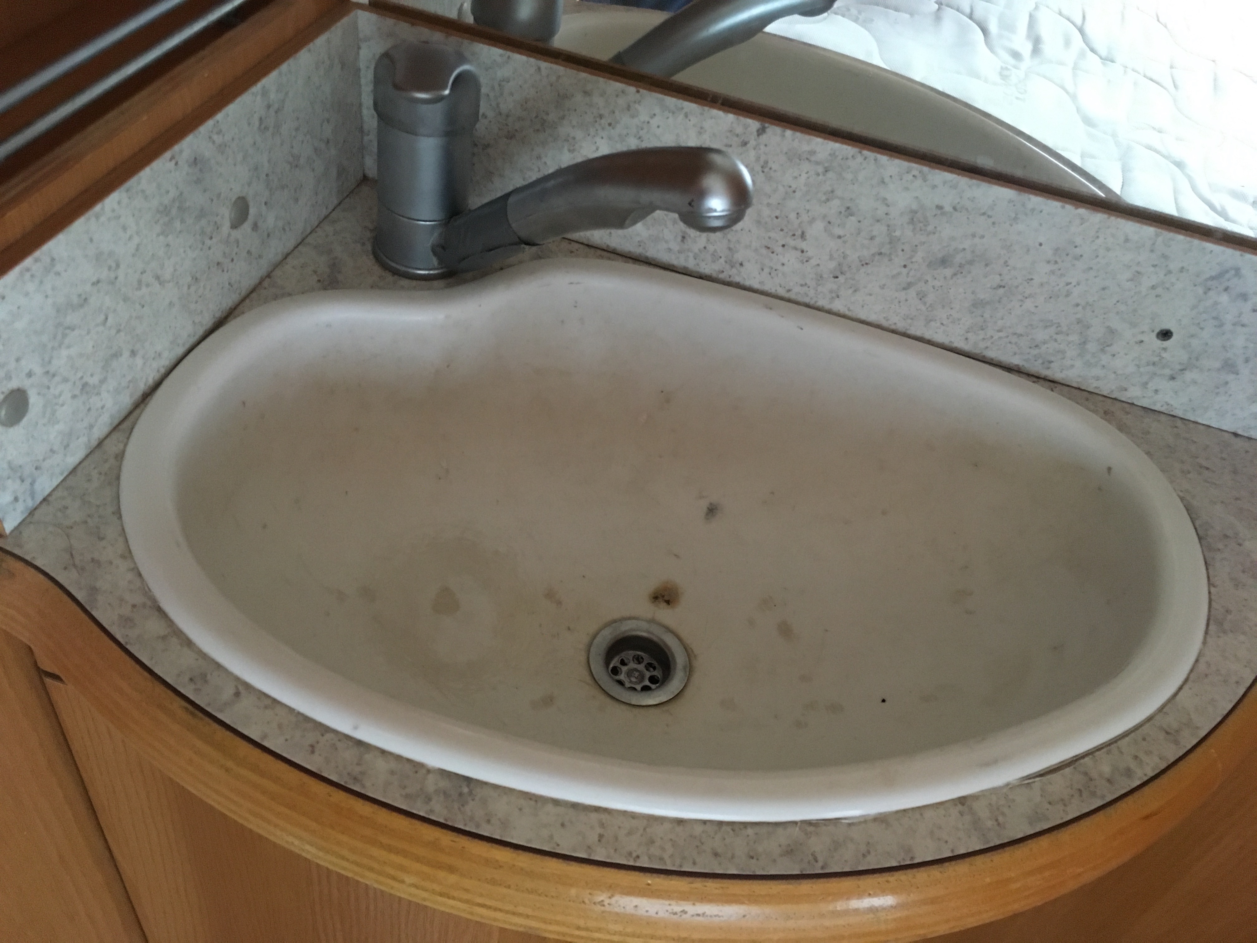

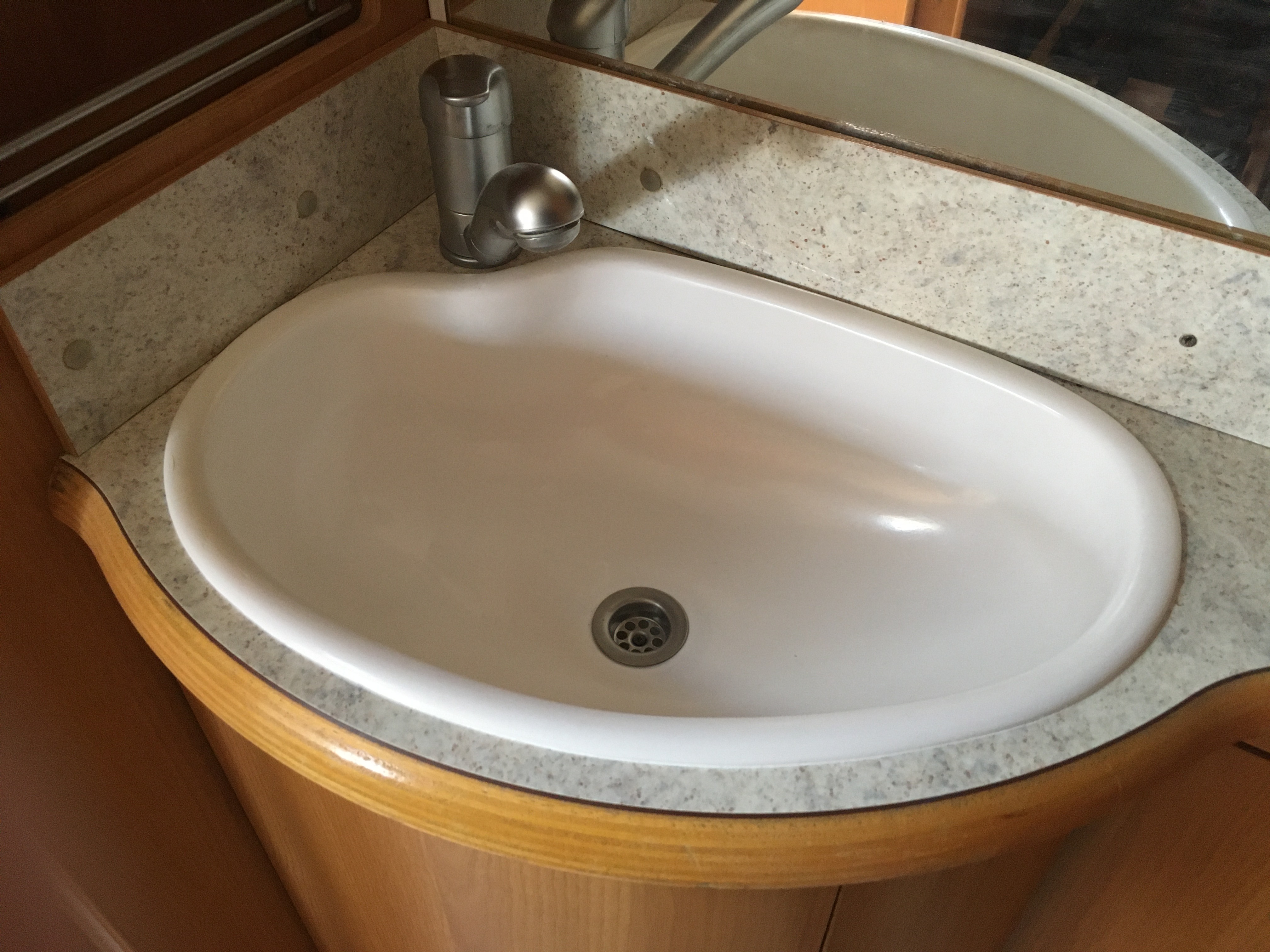

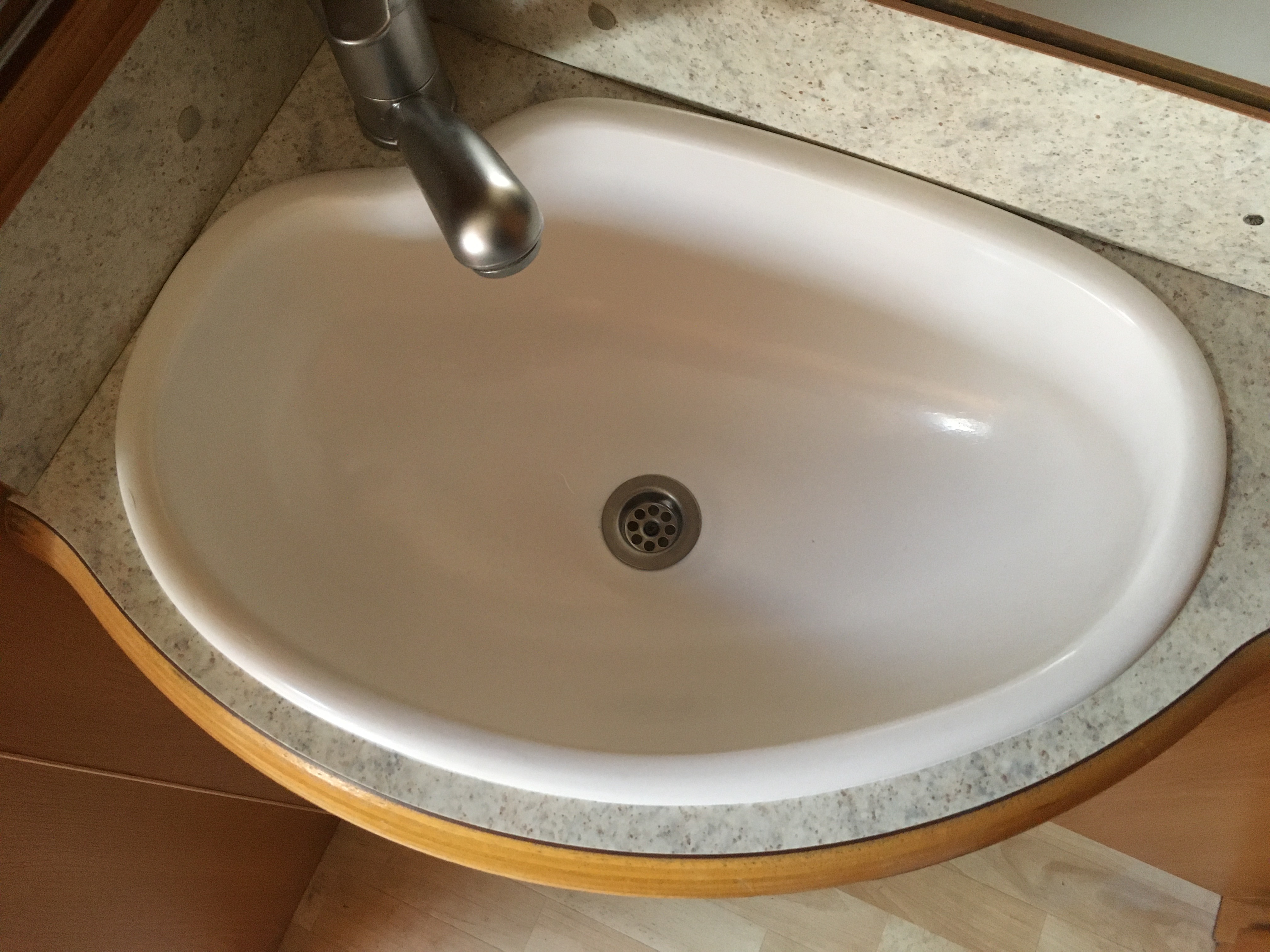

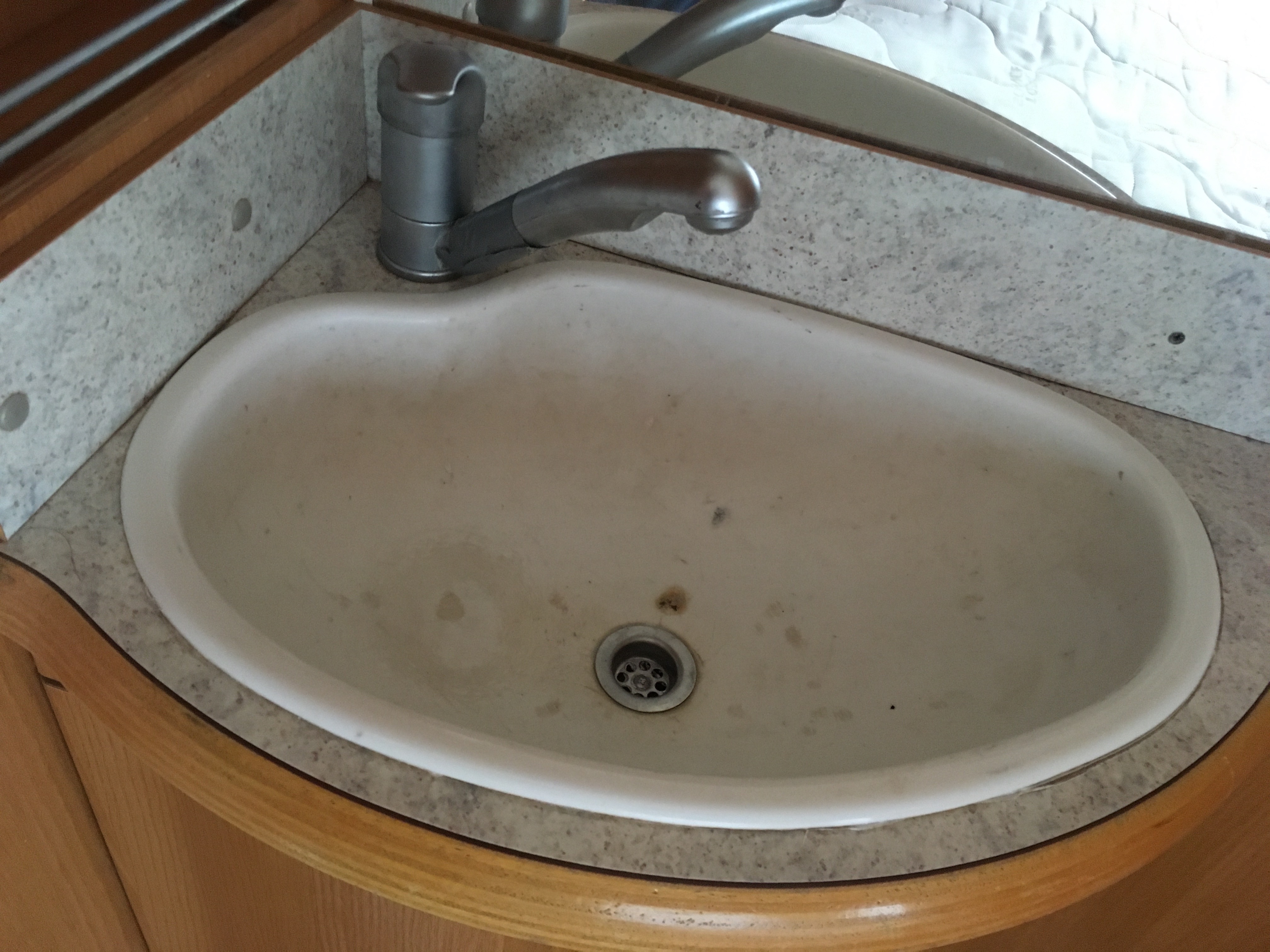

Je vous avais parle de la même réparation faite aussi sur le lavabo, j'ai tarde a poster les photos pour vous montrer le rendu avant-après, donc les voila. Pour info la tache noir au dessus de l'évacuation sur la photo avant réparation, c'est un trou de cigarette... sans commentaire sur l'ancien propriétaire....
Si quelqu'un a besoin d'info pour faire des réparations similaire surtout n'hésitez pas a poser des questions, je vous aiderais autant que possible par rapport a mes deux expériences bac a douche + lavabo.
Bonnefin de journée a tous,

Super le résultat !
Si j'ai bien lu , rien que de poncer et un spray céramique ?
Rien que poncer
on se comprend. ?..avec de l’huile de coude ....
Mais le résultat est là
Rien que poncer

J’essaye de vous faire des photos sans trop tarder pour vous montrer les produits utilisés.
@ggJ : effectivement il faut de l’huile de coude et aussi du temps, mais je suis complètement d’accord qu’au final ce n’est « que » ça. Pour dire, ma femme avait cherché ce lavabo ou ce bac à douche pour faire des échanges standard qui passent idéalement, le bac à douche il y en avait pour 500€ (v’la le prix pour un « pauvre » bac à douche) et le lavabo elle n’a pas trouvé en standard et les plus proches tournaient autour de 200 à 300€, pour un simple plastique moulé ils se foutent de nous!
Et donc pour la petite histoire des étapes, avant de m’aventurer à la résine sur le bac à douche, j’ai décidé de me tester sur le dos (face cachée-visible juste dans le placard) du lavabo étant donné qu’il avait un vrai trou donc l’eau passait à travers...
1- j’ai graté au papier de verre
2- j’ai fais 3 couches de résine, la première au tissu de verre et les 2 suivantes au mât de verre, le mât étant conseillé comme dernières couches pour meilleur aspect visuel et diminuer les mailles du tissu de verre. Laisser sécher....
3- poncer pour récupérer surface lisse et adhérente
4- peinture au gelcoat (peinture pour carrosserie de coque de bateau), je crois que j’avais fait 2 couches, puis laisser sécher....
5- polissage de carrosserie de voiture
Après ça le résultat était impeccable ! Comme neuf! Je me suis donc dit « roule » je fais la même chose sur la surface visible! Mais........
1- j’ai poncé avec papier dans la mais pour surface adhérente, tout ok
2- j’ai peins au gelcoat, tout ok
(Je n’ai pas refait la résine étant donné que mon trou était déjà bouché par l’autre côté)
3- j’ai du poncer pour obtenir une surface lisse avant de polire..... et là..... catastrophe !!! Je me suis arraché les cheveux!!!! Est-ce que vous avez déjà essayé de poncer une surface creuse....? Autant l’autre côté était impeccable parce que j’avais comme un ballon sur les genoux et je pouvais poncer proprement pour avoir un joli rendu, autant là j’en ai ch...!!! Je me suis donc armé de patience pour y aller tout doucement en écrasant une éponge de cuisine à l’intérieur de mon papier de verre pour poncer, histoire d’épouser un minimum les formes. Au final j’ai fini par obtenir quelque chose de correct, mais trop graté à certains endroits et le plastique d’origine visible, j’avais fait comme des trous dans le gelcoat. Si je recommençais une couche de gelcoat, etc. je ne m’en sortirai pas, et ma femme a trouvé un spray céramique pour réparer les baignoires dans nos salles de bain de maison. C’est tout simplement de la peinture en spray, mais peinture spéciale pour contact avec l’eau.
Ce que je peux dire par la c’est que ce n’est pas un produit nettoyant qui m’a ravivé le plastique, mais c’est une peinture donc je dirais plutôt « cache misère » parce que c’est impeccable, mais sous la peinture le plastique vieillit est toujours là et toujours aussi vieux, donc cassant, etc...
Bref, vous avez saisie la nuance...
A noter que le spray en bombe est purement esthétique. Je veux dire par la que vous n’aller pas réparer un trou avec un spray ni lisser des irrégularités de votre ponçage. Le spray étant une multitude de micro-gouttelettes, il ne vient que vous faire une très fine couche en superficie. Et justement après mon expérience sur le lavabo, quand je me suis mit sur le bac à douche j’ai tout de même concerné l’opération gelcoat avant le spray céramique parce que le spray étant tellement fin que j’aurais vu la couleur vert sombre de la résine à travers et donc j’aurais vu les réparations. En ayant fait l’étape gelcoat (qui est très épais) j’ai complètement masqué la couleur de ma résine, après j’ai tout poncé pour avoir une surface uniforme et cassé les irrégularités entre zones réparées et zone sans réparation (je n’ai mit le gelcoat que sur les zones réparées) et après j’ai passé au spray céramique sur 100% du bac à douche pour avoir une seule couche de finition uniforme sur tout le bac, même teinté de blanc (aussi rafraîchir le vieux plastique un peu jauni), memes nuances brillant/mât, etc...
Voilà, je pense que je vous ai tout dit, même tellement dit que j’espère ne pas en avoir perdu certains d’entre vous qui se seraient endormis au passage dans mes détails peut-être inutiles....
Si vous avez d’autres questions surtout n’hésitez pas, je serais ravis de vous partager mon expérience.
Et j’essaye de vous mettre les photos à disposition très prochainement.
