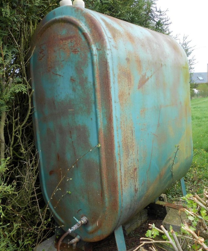

Re: Pompe immergée
est la même que sur mon ancienne cuve a Fuel et que c'est un flotteur lesté au bout d'un fil
qui descend et qui remonte en fonction du niveau de la cuve ,donc je ne crois pas que ça convienne a un petit réservoir
- Messages : 7044
Re: Pompe immergée
c'était l'humour de papy

Ha !!! C'était de l'humour ???? Dans ce cas, j'ai bien plongé .... En effet Papy 80 mon réservoir ne fait pas 1000 litres, mais 40 ou 45 .
