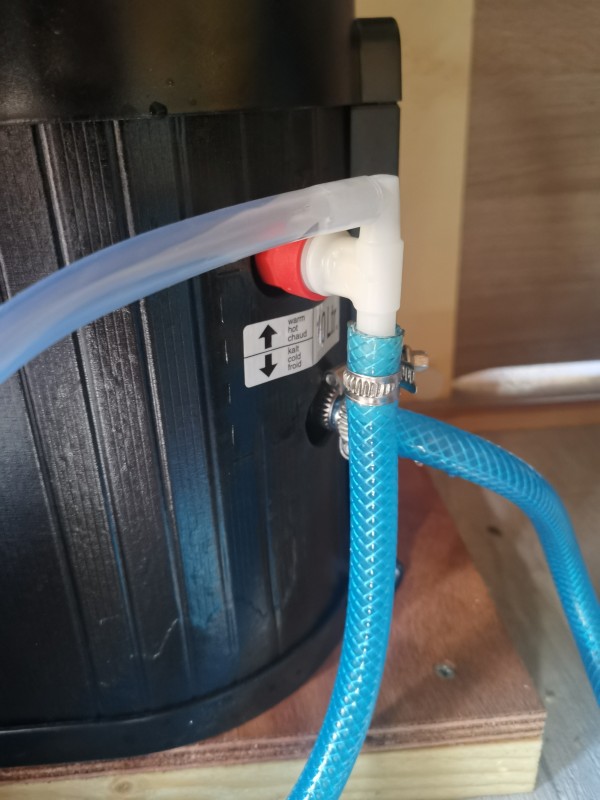

J'ai fais installer un boiler gaz truma 10l dans ma caravane et après trois quatre utilisation, grosse inondation dans la caravane.
Un truc que je pense être une sorte de groupe de pression c'est détaché sous l'effet de la pression de l'eau chaude.
Je ne sais trop quoi penser. Je l'ai remis j'ai vider de l'eau chaude pour baisser la pression
Que pensez vous qu'il soit nécessaire de faire ? Revisser le raccord ? Le système de gestion de pression défectueux ? Trop chaud (il était sur 70 et non 50)
Je vous met une photo du bazard à toute fin utile.

Le tuyau en nylon ne convient pas . Il ne supportera pas une température de 70° et il lui faut , en évidence un collier . Le mieux c'est de le changer , par un tuyau armé
Il faut un anti retour à l’entrée de chauffe eau ( ou clapet de retenue )
Normalement il y a une sécurité de surchauffe sur l’appareil .
Ne pas mettre un groupe de sécurité traditionnel sur le chauffe eau , la pression sera trop faible pour son fonctionnement .

Alors la je suis perdu.
C'est lequel le tuyau en nylon ? Le bleu ou le transparent. Pour moi le transparent c'est l'évacuation de la surpression
Le collier, il y en a un sur le tuyau bleu. C'est la partie rouge qui c'est détaché la ou a priori on sert avec une clé
Il y a un anti retour à l'entrée du cheauffe eau il sert également de purge mais il ne se voit pas sur la photo
Je n'ai aucune idée de ce qu'est un groupe traditionnel ou non j'ai ce qu'il y a sur la photo.
A vrai dire j'y connais pas grand chose c'est un pro qui a fait le travail

Il parle d'un groupe de sécurité de ballon d'eau chaude pour la maison
je 0ense qu'il parle aussi du tuyau transparent non armé, les colliers doivent être bien serré et vérifier de temps en temps au début de l'installation
Re: Cheauffe eau truma gaz
le tuyau transparent c'est juste une évacuation de pression (un genre de trop plein )
Il faudrait savoir en quoi consiste ce raccord rouge

Cela doit être forcément un groupe de sécurité sinon l'eau s'écoulerai par le tuyau transparent.
Je vais tenté de revisser le boulon rouge et j'appellerai le concessionnaire

Le tuyau eau chaude doit ètre de couleur rouge

Le raccord rouge ne devais pas être serré et c'est le genre de raccord à serrer à la main avec des joints en caoutchouc et non pas des joints de fibre.
J'ai resserre le bidule rouge avec une pince miltiprise, impossible à la main.
Ce matin pas d'inondation, aussi bien à 50 qu'à 70. On verra avec le temps.
